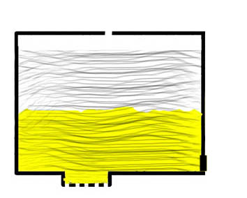

| Сообщение #4 Отправлено 10 октября 2012 - 07:02
Думаю, что SCORPIC имел в виду то, что в таких картриджах наполнитель почти до самого верха и сделать (обеспечить) внутреннюю воздушную пробку сложно. А без нее СНПЧ не работает нормально.

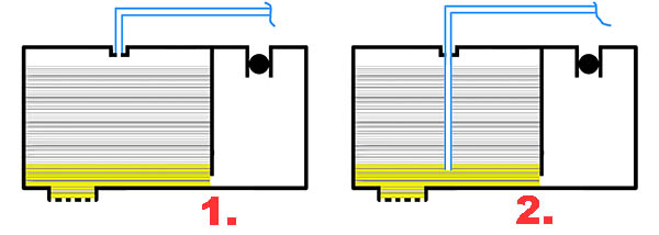

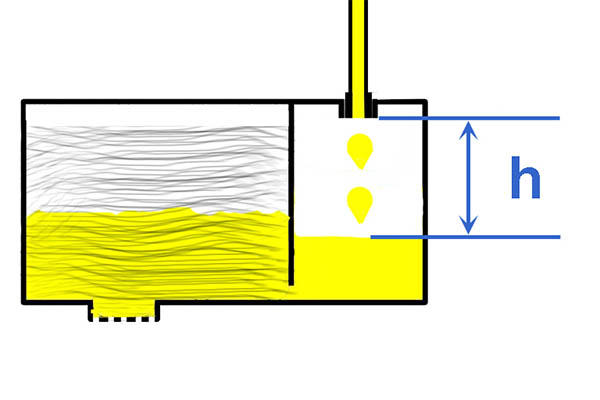

| Сообщение #7 Отправлено 10 октября 2012 - 09:23
Anbel,
Если в Canon 521,526 картриджи подводите трубку в отсек без наполнителя, то воздушная пробка высотой h имеется.
В принтерах более низкого класса картридж не имеет воздушного отсека, как одна, только левая его часть на втором рисунке.
И перелива не будет, если доноры положены прямо на стол. Может быть завоздушивание и смешивание чернил при простоев.
У меня теперь в принтере вариант 2 из второго рисунка. Три недели, полет нормальный!
