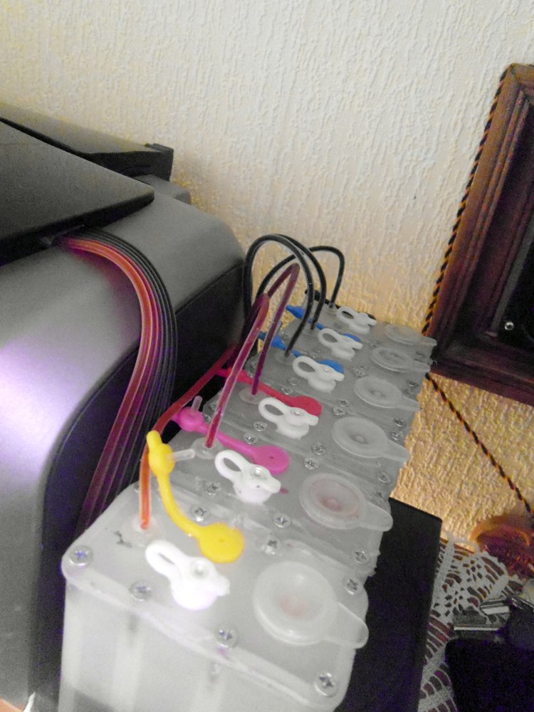

2 vps8: на сколько длительные простои ? у меня некоторые из принтеров (в подписи которые) по пол года стоят, и после первой штатной прочитстки 100% дюз ! Чернилами доволен "как слон" !!! Может не засыхает черный, а завоздушивается ? Это может происходить из-за малого колличества чернил в банках (при СНПЧ) ! Чем пользуешься ПЗК или СНПЧ ? У меня и то и то есть, все в порядке !

Kit2006, Доноры PRO. КОгда уезжал на 3-4 месяца черный именно засыхал, да так, что шлейф еле продул. По остальному цвету все гуд. Баланс в банках всегда не меньше половины. Причем такое происходило в разных партиях черного.

2 vps8: фантастика какая то, может проблемы в шлейфе или соединяющих уголках-фитингах ?! ни у меня ни у тех, кото снабжаю данными чернилами НЕТ и НЕ БЫЛО подобных проблем с черным и другими цветами из серии ER270. А вот про проблемы у доноров ПРО наслышан, но что значит шлейф еле продул ? там же НЕ ПИГМЕНТ. Спасибо Евгений26, что познакомли меня с этими чернилами ! Печатаю проблем не знаю. Был у меня опыт даже по смешиванию в банке чернил 3800 и Ревкол универсальные ! Никаких проблем !

Но вот когда приехал, сделал прочистку, цвет на тесте был, черного вообще не было...
Снял, сразу шлейф и промыл и вот именно в черном канале флейфа не проходил ни воздух ни вода. Подержал его немного в горячей воде и потом начал дуть, с трудом, но получилось продуть...
Не знаю, может действительно проблема в канале черного была.
Сейчас куплю чернила из новой партии, куплю новый шлейф и попробую доноры PRO использовать как банки, а то они и вправду недоделанные какие-то...

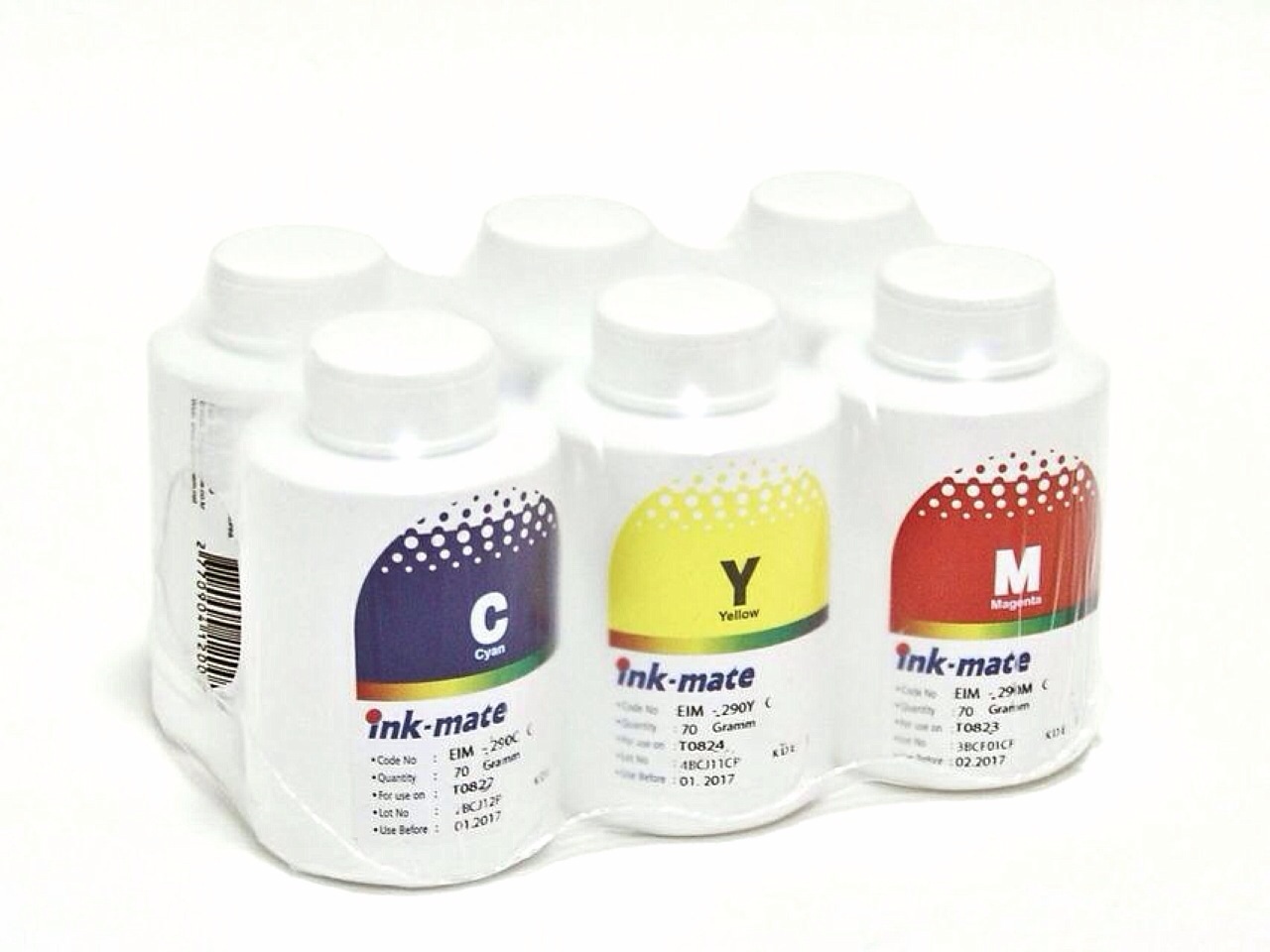

у меня одно время была проблема с "Г" образными штуцерами на китайских СНПЧ и чернилах ИнкМэйт, причем именно на черном. Ты раньше в свою систему какие-то другие чернила не заливал ?
Проблема, как ее описал ты, воистину не возможна из-за чернил !!!! Поищи другую проблему !!! Советую промыть черную трубку шлейфа от чернил и провести тщательный осмотр и трубки и всех штуцеров и уплотнений !

Kit2006, Я думаю вообще убрать Г-образные переходники и кинуть шлейф прямо в доноры напрямую. Они Г-образные переходники останутся только на капсулах. Да и шлейф новый куплю, а то старый уже прилично износился.

продуй воздухом из легких своих все "г"-шки, и сравни проходимость. Даже самые плохие водные чернила не встают колом (если конечно правильно транспортировались и хранились), исключение - ЮХА несколько лет назад писал, что у Скайхорса были проблемы с осадком каким то.
используя капсулы это не лучшая мысль, ибо ты лишиь систему сосудов мариотта, и будет нарушена стабилизация. с картриджами (определенной конфигурации внутри) это бы еще прокатило.

Значит оставлю систему PRO как есть (как банки не буду использовать), но все равно избавлюсь от Г-образных переходниках на банках. Они меня давно достали с попаданием воздуха через них и постоянной герметизацией. Не нужны они там, только лишнее соединение. Я прикинул, можно их вытащить, кинуть шлейф прямо в банки через отверстия, где стояли переходники и загерметизировать. Просто проблема в том, что у меня не постоянная печать и со временем бывало, что в шлейфе скапливался воздух, я думаю, это из-за плохой герметизации именно Г-образных переходников, потому что после их тщательной герметизации воздух в шлейфе не скапливался. Но со временем приходилось перемещать доноры и опять нарушалась герметизация в них и воздух по новой появлялся в шлейфе...
Когда сделаю, покажу фотки в теме, как получилось.

Хамелионовский черный имеет всетаки более сгущенную массу
вполне возможно, но это не недостаток :-) проходимость всего пути черного проверил ? все в порядке ? прежде чем запускать систему.
