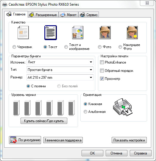

Подключил МФУ к буку. Настройки печати по умолчанию. Ч\б печатает.
При попытке цветной печати:

Обычно цветное печатают в лучшем качестве, и при изменении качества печати в сторону наилучшего, принтер переключается в режим контроля листа. На сколько мне известно, это все отличия начальной диагностики перед началом печати.
| Сообщение #16 Отправлено 07 октября 2012 - 16:36
И действительно, в режиме черновик печатает и цветом. А что такое "контроль листа"? За счёт чего реализовано?
| Сообщение #17 Отправлено 07 октября 2012 - 16:47
v.s.k, PW-сенсор, он же "глаз", под кореткой находится.
