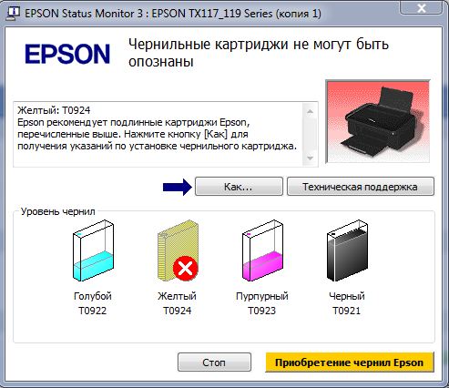

Здравствуйте! Подскажите пожалуйста, такая ситуация произошла, как на изображении: желтый картридж не опознан, при этом головка с картриджами убегает в левую сторону и не возвращается...и не реагирует ни на какие кнопки - ранее все было нормально, после заправки все работало исправно...

Оформите тему по правилам: стоят ли оригиналы, ПЗК, СНПЧ или еще что? После чего началась проблема?

|    Сообщение #3 Отправлено 04 октября 2012 - 09:19   eugen58
Она через несколько минут возвращается в исходное положение!!! Затем принтер выключается...
стоят картриджи ПЗК...перезаправлял всегда, ничего подобного не возникало...
а после последней заправки желтого появилась такая проблема...

|    Сообщение #5 Отправлено 06 октября 2012 - 09:53   Manarbek
Попробуйте поставить другие картриджи. Была такая проблема на 117-ом, только там СНПЧ стояла, я чипы поменял и все

|    Сообщение #6 Отправлено 06 октября 2012 - 09:55   eugen58
да, возможно и чип какой-нибудь накрылся...
