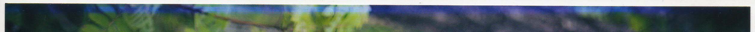

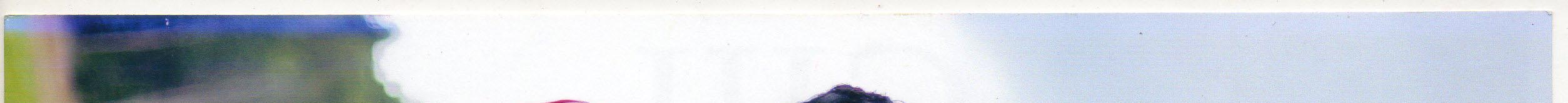

Проблема такова. Расскажу сначало что делалось с принтером:
1. Для начала сгорели транзисторы, они же были заменены на такие же оригинальные взятые с R270.
2. Потом обнаружилось КЗ на микросхеме 7218А, заменили на онологичную с R270.
3. Также заменили голову, поставили новую с упаковки.
После всех этих манипуляций принтер собрался и не увидел катриджи, что бы я не делал. Разобрал обратно, как оказало сгорел предохранитель F2, мы его так же заменили опять же с R270.
И вуаля принтер заработал. Печатает идеально, пробовал печать в наивысшем качестве, все идеально.
Но вот проблема вылезла когда начал печатать фотографию форматом А4 без полей, в начале листа идет синяя полоса, дальше фотография печатается идеально. В конце листа тоже проявляется синяя полоса, но видна уже не так сильно, скажем даже почти не видно, только если сильно присмотреться.
В приложении скидываю две отсканеные фотки, синяя полоса в начале листа видна хорошо, на светлом участке фотографии полоса отсутствует, только там где полутона, на черном участке тоже видна не особо. Такое чувство как-будто не хватает какого-то цвета вначале.
Может кто сталкивался, в чем может быть проблема? тест дюз проходит хороший, т.к. голова новая.
  • Прикрепленное изображение: img005.jpg
  • Прикрепленное изображение: img004.jpg

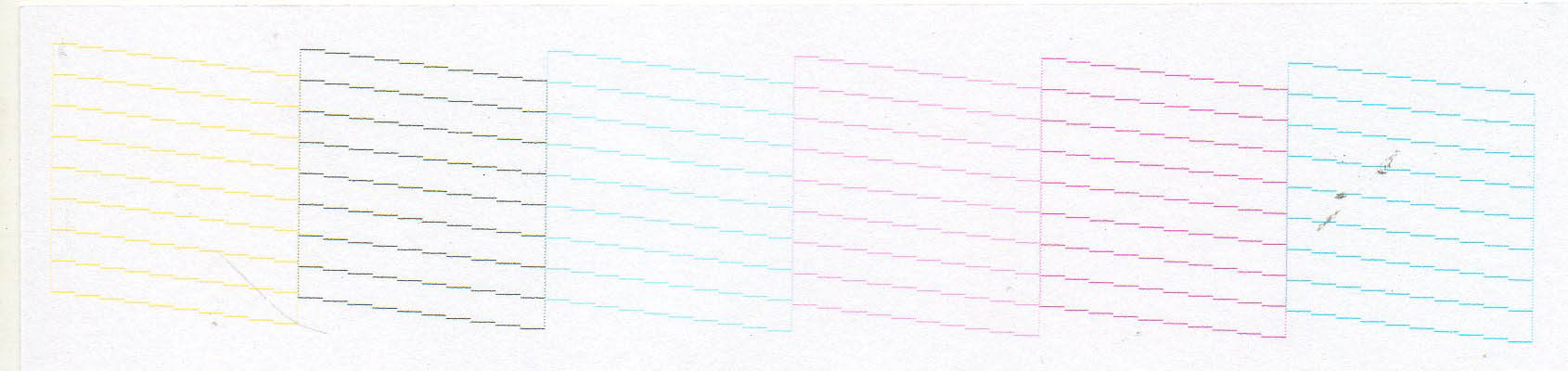

|    Сообщение #3 Отправлено 03 октября 2012 - 10:44   Graf131313
Вот. На грязь не смотрите, это грязное стекло на сканере.

|    Сообщение #4 Отправлено 03 октября 2012 - 11:12   deleted
Кривоструй на некоторых дюзах Cyan и возможно на Light Cyan. Из-за сжатия JPG плохо видно.

|    Сообщение #6 Отправлено 03 октября 2012 - 11:16   deleted
Почему не знаю. Видимо из-за того, что при печати без полей в начале и конце листа принтер использует другой режим печати.
У меня такие же полосы были на R270 когда не работала одна дюза на Cyan.

|    Сообщение #8 Отправлено 03 октября 2012 - 11:21   Михаил Лексеич
Просмотр сообщенияGraf131313 сказал:
Тогда почему только в начале листа
Алгоритм подачи листа такой. Обратите внимание: в начале и в конце листа при печати без полей подача замедляется. Вот косячные дюзы и проявляют себя во всей красе. Как я и предполагал, и как заметил коллега, тест дюз вовсе не "хороший" В циане во втором ряду сверху. Видите?
|    Сообщение #9 Отправлено 03 октября 2012 - 11:25   Graf131313
Просмотр сообщенияМихаил Лексеич сказал:
Второй ряд, с конца 2 и 3 полоски? Они как-будто наложились немного на друг друга. А почему такая ошибка может быть? Голова то новая!
|    Сообщение #10 Отправлено 03 октября 2012 - 11:33   Михаил Лексеич
Голова то новая!
Скорее всего дело не в голове, а в чернилах. Какие, кстати? Короче, делаете 5 прочисток подряд, если не поможет - дейсвуйте промывочной жидкостью

|    Сообщение #12 Отправлено 03 октября 2012 - 12:16   Nikolai67
С косыми дюзами хороший тест? Не смешите.

|    Сообщение #14 Отправлено 03 октября 2012 - 13:22   Manarbek
почему они косые?
Думаю потому что чернила бракованные или срок истек. ИМХО
