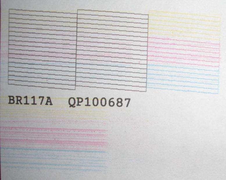

|    Сообщение #1 Отправлено 01 октября 2012 - 20:08   jack-jack
Прикрепленное изображение: DSCN5673 - 4.jpg
Добрый день.
Печатал мой Епсон с110 все время отлично. текст, фото. меня устраивало
все время стояли ДЗК INK JET (на картридже так написано) чернила все время использовал одни, фирмы InkTec
бумагу использую обычною
Печатаю я обычно черный текст , но и частенько бывает наплывами фото разные там графика и т.д.
Вот пришло время печатать фото (графику) все ок напечатал много листов.
Потом кончился красный цвет , я как обычно долил чернила красные , ну раз начал доливать то и в другие цвета долил все как обычно.
Через пару дней потребовалось опять печатать фото
и тут вот такая фигня. лишние полосы только от цветных картриджей
черный цвет печатает норм,
когда краска заканчивается в цветных картриджах то полос вообще нет
но мне нужно что все вернулось как прежде, без всяких полос
Что я уже делал,
1. посмотрел на срок годности чернил , да они уже были просрочены и давно , чуть ли ни год , но я ими заправлял месяц назад и все ок печаталось.
2. ну как всегда начал пускать чистку дюз, результат 0
3, купил новые чернила свежие, той же фирмы
4. пробовал промыть картриджи Мистер мускул результат 0
5. купил OCP LCF3 (срок годности еще пару лет ) как в инструкции нагрел 75 , и бутерброд , и в картриджи лил , пускал чистку дюз, с начало даже хуже было , а потом все вернулось как и было. то есть результат 0
Может кто сталкивался с такой проблемой.
Может есть какой-то способ ее решения.
Помогите советом.
Спасибо!
|    Сообщение #2 Отправлено 01 октября 2012 - 20:23   Владик
Замыкание в пг.
|    Сообщение #3 Отправлено 01 октября 2012 - 21:07   jack-jack
спасибо за отклик
а как это могло произойти , ведь все действия были как обычно ?
|    Сообщение #4 Отправлено 01 октября 2012 - 21:59   Volodja15
Ну, раз сие чудо произошло после добавления чернил, то можно посмотреть контакты шлейфа головки на предмет попадания чернил.
|    Сообщение #5 Отправлено 02 октября 2012 - 13:08   jack-jack
Спасибо за ответ.
Я посмотрел там все места где контакты скрыты, имхо и просто так попасть туда чернила не могут.
Да и заправлял я как обычно аккуратно.

|    Сообщение #8 Отправлено 05 октября 2012 - 21:15   jack-jack
Разобрал , вынул пг, все шлейфы осмотрел, все ок.
вывод:
то что не залил это точно.
вроде как нет перетертых шлейфов.
все собрал включил, так же как и было. полосы цветные.
что же это может быть?
