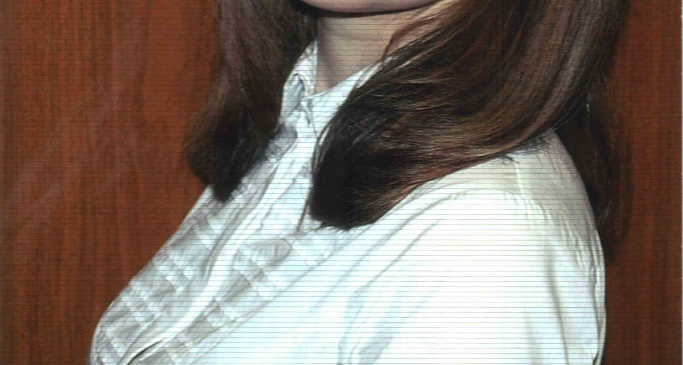

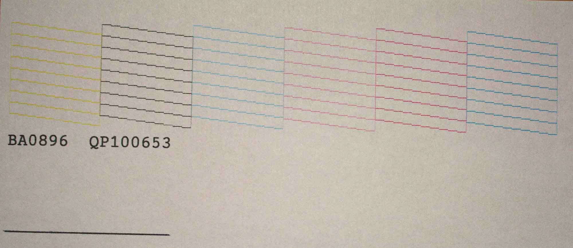

Принтер Epson T50. Возраст около 2 лет. ПЗК, чернила INKO с самого начала. Эксплуатация умеренная (для дома - для семьи). Памперс заполнен на 18%. За это время была только одна небольшая проблемка - не печатал синим. Вылечилось простой прочисткой. На днях появилась проблема по-серьёзнее... На распечатке появились тонкие двойные чередующиеся линии, по ходу каретки, чёрного цвета. Расстояние между ними в зависимости от выставленного качества от 1мм до 2-3см. При печати текста "черновик" полоски одинарные (один проход?), расстояние между ними около 5см. Тест дюз без проблем. Двойная очистка и калибровка не помогли. Цветопередача хорошая, без пропусков и полос. Такое впечатление, что что-то даёт ПГ "лишнюю" команду для печати "лишней" чёрной полоски (за каждый проход). Или в прошивке что-то слетело, или в железе что-то коротит. Или уже ПГ накрылась...
Уважаемые форумчане! Если кто-то сталкивался с подобной проблемой или что-то слышал обэтом, помогите, пожалуйста, советом. Может ещё есть шанс не отправлять на свалку совсем юный принтер... Извините за качество сканов.

| Сообщение #2 Отправлено 01 октября 2012 - 17:57
или в колодке или в шлейфе или в ПГ коротит...такое впечатление.
| Сообщение #3 Отправлено 01 октября 2012 - 18:01
такое впечатление.
поддерживаю. Стабильность расположения полос наводит на мысль короткого в ПГ или колодке. Но хочется тест дюз глянуть.
| Сообщение #5 Отправлено 01 октября 2012 - 18:58
протирать спиртом элшлейф-сушить...правильно вставить в колодку ПГ..."коза" где-то.
| Сообщение #7 Отправлено 03 октября 2012 - 17:10
Шлейфы, разъёмы промыл, просушил (хотя были в идеальном состоянии). Протеканий нет. Головку разбирать не стал. Попробую подкинуть заведомо исправный блок электроники. Если не поможет-значит виновата ПГ
| Сообщение #8 Отправлено 11 октября 2012 - 17:17
В сервисе вынесли приговор: неисправна ПГ. Стоимость замены не намного дешевле нового принтера. Жаль, отпечатал всего около 700 листов... Побежал копить деньги на новый принтер. Или поищу немного б/у. Вдруг повезёт больше...
