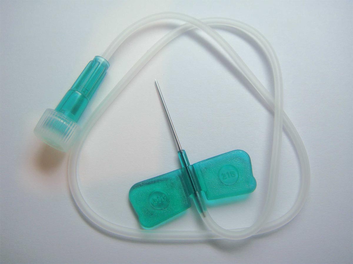

Вот подумал, что самые тонкие трубочки для СНПЧ, которые можно везде найти - это трубочки от игл-бабочек. Купил на пробу, а там они у двух фирм двух видов:

От систем не чистый силикон и даже далеко не факт, что он. Со временем они дубеют, особенно от воздействия эфиров, тогда, как силикон так себя не ведет.

Это не инфузная система, а игла-бабочка.(butterfly)
Две такие иглы, и перекрываем 60 сантиметров. Плюс бутылочка, в которой покупались чернила и все, имеем СНПЧ для одного цвета, себестоимость даже не удобно писать какая будет

REYNOR, уменьшил размер одной фотки.
Так как работаю с температурой, могу охладить трубочки до минус 40 градусов, надо будет поставить опыт.

я не знаю что такое силиконовые трубочки....Завод мед аппаратуры (остался такой в одессе) позиционирует все медицинские трубочки, как материал ПВХ. Есть у меня такие...покупал когда то.

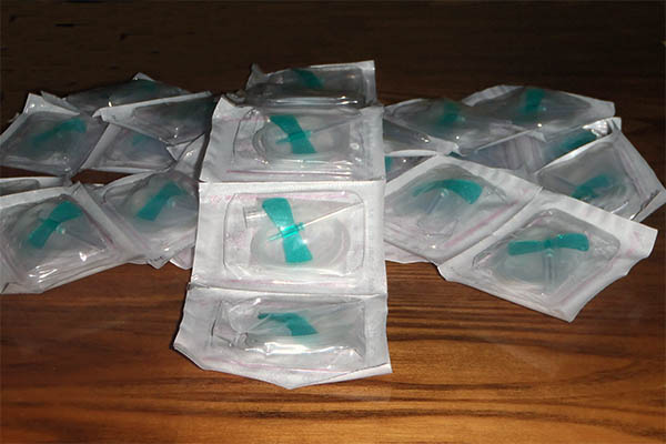

Вот, накупил бабочек.
10 штук стоит примерно 1 евро. Столько их надо для одного принтера с 5 картриджами. Стоимость чернил не будем брать в общую суму стоимости СНПЧ. Еще 1/2 евро на мелочи и все. Как вам нравится себестоимость СНПЧ 1,5 евро?
