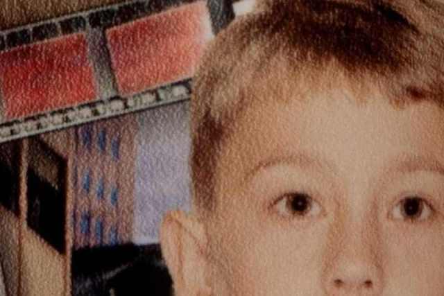

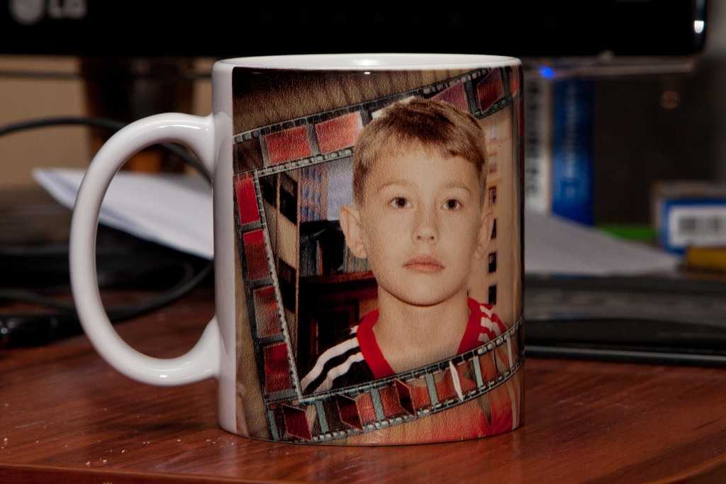

Принтер 1410, чернила InkTec, бумага для сублимационной печати IST, температура переноса 185С (365F), время переноса 2 минуты. В последнее время появились проблемы при переносе изображения на кружку в виде какой-то ряби. (см. вложение). Кто-нибудь сталкивался? В какую сторону копать?

Проблема решена: чрезмерное давление термопресса.

А может и чашки из новой партии больше на 2-3мм.
|    Сообщение #7 Отправлено 04 октября 2012 - 11:43   Иванович
Чашки они же кружки и в одном ящике разные по диаметру.
