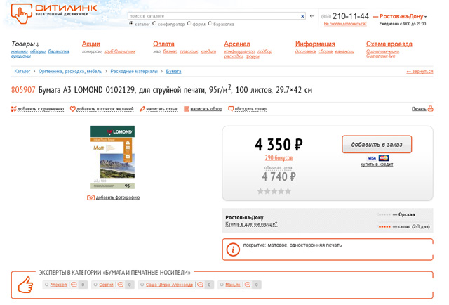

вот лучше посмейтесь :
  • Прикрепленное изображение: Без имени-1.jpg
|    Сообщение #95 Отправлено 08 января 2014 - 21:34   Стивен
ну и разумеется ПРОДАТЬ "ЭТО"
Это в наше время самое главное.
Черная пятница же у них 10го. Надо будет на что то скидки 50% делать :biggrin:
|    Сообщение #96 Отправлено 08 января 2014 - 21:38   Kit2006
Стивен,а что у них 10-го ???
Просмотр сообщенияСтивен сказал:
вот этому то у него и удивляюсь, никак не могу перенять :-)
|    Сообщение #97 Отправлено 08 января 2014 - 21:40   Стивен
"Оранжевая пятница. Каждую пятницу – 10, 17 и 24 января – скидки до 50% Товары с указанием размера скидки отмечены специальными знаками
В дни акции для быстрого поиска на сайте товаров со скидками используйте специальный фильтр «Оранжевая пятница»"
В общем очередная замануха.
