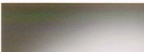

Здравствуйте!
Сегодня купил L100, заправил оригинальными чернилами из комплекта поставки.
Скачал последнюю версию драйверов с сайта Epson.
Выставил качество "Best Photo" + режим PhotoEnhance, печатаю
на матовой бумаге Lomond. Принтер начинает печатать, доходит почти до конца
картинки и где-то за 1,5-2 см до конца начинает "задумываться", т.е. головка начинает
значительно медленее двигаться, чем на протяжении всей печати и на этом месте
после окончания печати получается не тот цвет - "радужные разводы" см. фото.
И так как каждом отпечатке (следующую опять печатает всю нормально и в конце опять тоже самое).
В чём может быть дело?
Заранее спасибо за помощь!

Косо плюёт ваш принтер. Он был куплен новым? Чернила залиты свежие?

принтер куплен сегодня, полностью запакован, как положено - заводские "синенькие скотчи",
чистенький беленький памперс, капа тоже белая чистая была,
все пакетики целые и т.п. у чернил срок годности до 2015 года

а попробуйте тоже самое на бумаге Эпсон напечатать, в формате Бест фото
может проблема в ней

я пользуюсь бумагой Lomond уже 6 лет на разных принтерах, бумага фото - 140 гр. и проблем
таких не было. крайне сомнительно, что причина в бумаге.

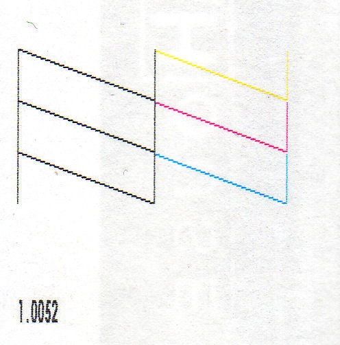

Тест дюз отличный. Проблема решается настройкой в сервисной программе параметра PF/EJ Adjustment, причём именно на той бумаге, на которой собрались печатать (матовая Ломонд), особое внимание уделите EJ.
