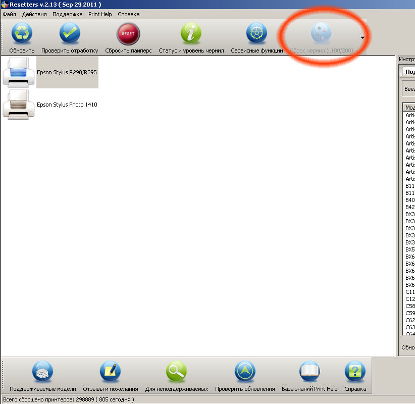

Добрый вечер. Подскажите пожалуйста, при нажатии кнопки в PrintHelp "Прочитать отработку" вылетает табличка в которой два счетчика, спустя неделю на первом 9%(это я так понимаю памперс), а на втором 0,04%, что это за счетчик такой и что он считает?
| Сообщение #12 Отправлено 17 декабря 2012 - 19:02
Не уверен, но думаю, что тот который под ракелем, капой.
| Сообщение #13 Отправлено 17 декабря 2012 - 19:19
Я кажется понял какой! это тот в который при печати без полей сливается лишняя краска, прямо под бумагой, губка. Только что напечатал фотку без полей и он прибавился на 0,02.
