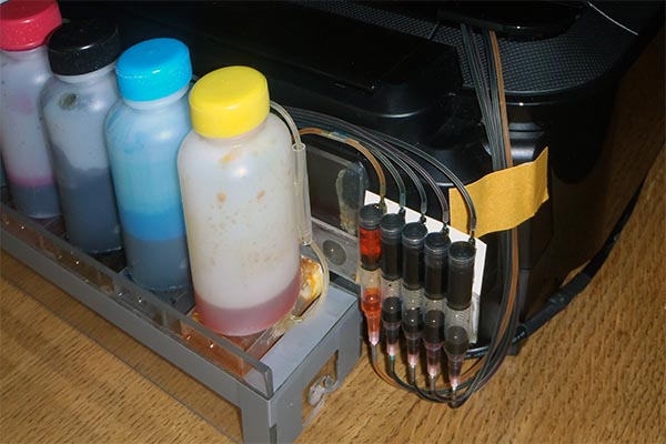

приветствую, форумчане! помогите умным советом, всю голову сломал уже. Canon IP3600, куплен в мае сего года, сразу поставлено СНПЧ от WWM, чернила WWM водорастворимые. Бегал принтер отлично без всяких проблем, но вот с недавнего времени, при простое в промежутке с окончания рабочего времени и до его начала на следующий день, стал пропадать желтый цвет. Делаешь прочистку головы штатными средствами принтера - тест дюз в порядке, печать нормальная. Промывал саму чернильницу, на предмет пережатого капилляра осматривал - постоит пол суток без дела и проблема возвращается обратно. Может кто сталкивался, прошу умного совета.

Балансировку СНПЧ делали?

балансировку не делал. Есть ли в этом смысл, ведь СНПЧ не отдельно бутылочками, а сосуд Мариотта?

Смысл в том, что бутылочки надо балансировать много раз, а Мариотт - один (раз).

попробую отбалансировать, хотя вот второй IP3600 точно с таким СНПЧ - поставил и никаких проблем. СНПЧ, потому как принтер находится в распоряжении дизайнера, много фото печатает.

Думаю, что набралось слишком много воздуха в левом отсеке (с наполнителем):

Нет, я думаю, что капилляр (трубочка) у вас подведена в отсек без наполнителя. Пусть там он (она) и будет. Но, если много воздуха в отсеке с наполнителем, чернилам труднее попасть на выход.
А капилляр в отсек с наполнителем - не для рядового пользователя, только для избранных.

вообщем, что сделал - вынул желтую чернильницу, на чернильнице открыл заглушку в отсеке с наполнителем, шприцем продавил чернила через сосуд Мариотта до появления чернил на выходе в отсеке с наполнителем, закрыл заглушку, пережал шлейф, вставил чернильницу. Пока печатает нормально. В понедельник посмотрю на результат. Спасибо всем!

Мдя... Действительно шлейф правильно в наполнитель вставлять как и советует АААA а не в отсек с чернилами

Да, но воздушная пробка в таком случае лучше внешняя. А кто такую имеет? Надо делать самому. И в том проблема (не у меня, конечно).

Я и говорю, надо делать. А все лень, а потом огребают из за лени.
