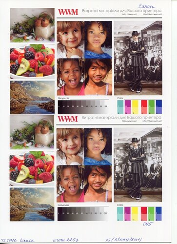

| Сообщение #988 Отправлено 09 апреля 2017 - 14:21
заказывать на этом сайте не могу (
Это немецкий интернет-магазин. Вас смущает в правом верхнем углу Российская Федерация? Поменяйте на Украина!
зайду в местый филиал InkSystem.
а это уже зря. Может, лучше сюда?
Гарантированно положительный результат с чернилами С45. Проверено, одобрено, на следующей неделе выпустим СНПЧ в свет, ПЗК уже продаются.
| Сообщение #989 Отправлено 09 апреля 2017 - 15:24
Мне на скане показалось , что на С45 серый клин идеальный без оттенков , а на родных чернилах уходит в "теплоту" ?
Или это на самом деле так ?
| Сообщение #990 Отправлено 09 апреля 2017 - 15:33
Да, так. В теме по TS было об этом написано со сканами. Оригиналы дают уход в красноту (нечто типа того, больше коричневато-красноту) на некоторых премиум носителях, в том числе оригинал на оригинале, и на большинстве простых глянцевых. На матовых часто тоже не серый, а темная синь. В итоге - нормальный серый получается реже, чем с оттенком.
Это не удивительно для кэнонов в отличие от эпсонов. Профилирование, конечно, исправляет картину.
А С45 удивительно хорошо подошли под эту серию. Хотя, опять же, профилированием, улучшить тоже можно.
