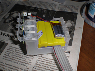

В прилагаемой инструкции сказано: "Перед заправкой чернилами емкостей и картриджного блока, необходимо проверить работоспособность электронного блока."
Вставил блок. При включении принтера светится один зеленый светодиод. Но на экране появляется надпись: "Неправильно установлен картридж. Нажмите на картридж до щелчка", далее перечень картриджей. Никаие нажатия не помогают - щелчка, как с оригинальными картриджами не слышно.
Помогите, пожалуйста разобраться с проблемой.
Проблема с установкой СНПЧ на SX525WD Принтер требует нажать на катриджи до щелчка
| Сообщение #2 Отправлено 23 сентября 2012 - 13:25
сильнее вставь блок с картриджами.вставляй до щелчка дави не бойся.
| Сообщение #3 Отправлено 23 сентября 2012 - 13:34
Не поверю, что СуперПринт начал делать картриджные системы.
| Сообщение #5 Отправлено 23 сентября 2012 - 20:12
Как снять желтую крышку с картриджного блока и как перекинуть капиляры шлейфа
можно видимо на банках капиляры шлейфа поменять, а еще проще чернила местами перезалить и наклейки на банках переклеить
А еще лучше - претензии к продавцу и за моральный ущерб не забудьте предъявить
