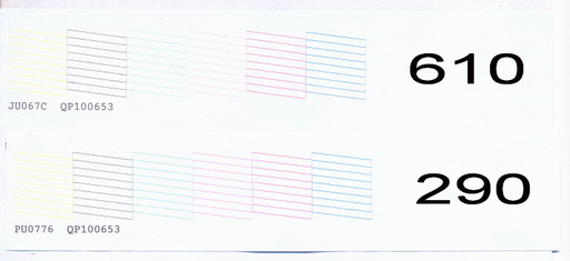

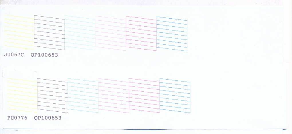

После профилактики epson610 в уважаемом мною сервисе, неожиданно лайты маджента и циан потеряли насыщенность (фото 1 - "тесты", для сравнения рядом тест с R290). Сервисники порекомендовали заменить чернила в этих банках на свежие. Заменил, прочиску выполнил раз восемь, напечатал в лайтовой гамме листов сорок, пока виртуальные чернила не закончились в этих картриджах четыре раза... Никакого эффекта.

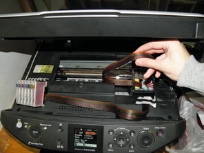

Снял с установленного на этом же компе R290 СНПЧ, установил, как "времянку" на 610 (фото 2, "Процесс печати"), также выполнил прочистку, печать в лайтах, до трехкратной смены виртуальных чернил. Тест дюз - такой же "светлый".

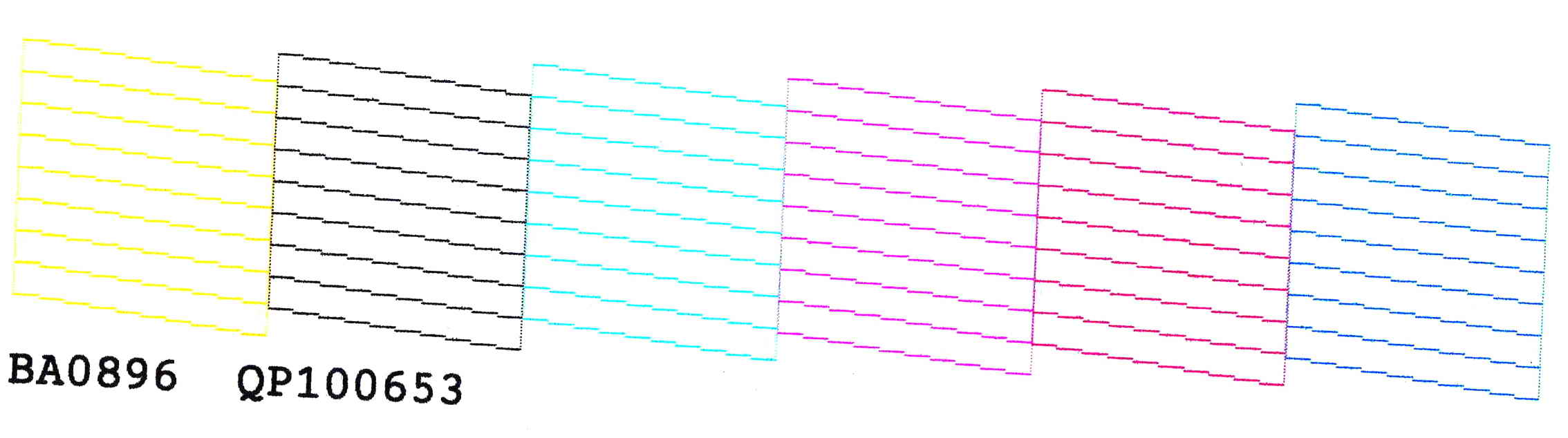

дай нормальный по разрешению тест дюз !
блядж, на этом ВАЩЕ ничего не видно ! Впечатление, что дюз и вовсе нет !

Еще на старом форуме был такой случай.Порешили,что это может быть "деградация" пъезокристаллов или каналов дешифратора (ну типа залили/плохо промыли/недосушили). Хотя кому-то помогла ревизия шлейфов и конекторов.

Всё завершилось следующим образом. На одной из жил шлейфа головки обнаружился дефектный контакт (видимо, был поврежден во время предыдущих манипуляций с головкой). Во время последней генеральной чистки шлейф, как выяснилось, неплохо "шевелили", и дефектный контакт таким вот образом себя проявил. Спасибо сервисникам, нашедшим причину.
