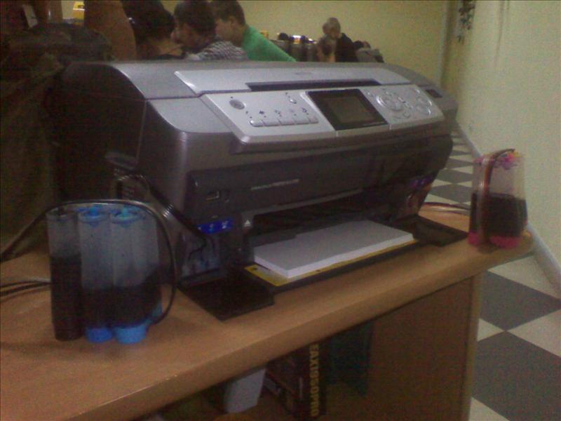

Здравствуйте, помогите разобраться
* Epson RX700
* срок службы 4 года
* как только закончились краски в родных картриджах (примерно через 1 месяц) установил СНПЧ
* покупалось на ресетерс с комплектом красок OCP (эту краску использую до сих пор)
* при установке СНПЧ промывку не делал
* печатаю в месяц чуть больше 2500 А4 листов текста, листов 100 А4 цветной печати (не фото), и листов 100 фото 10х15
* около года назад было замечено при печати фото в чёрных местах полосатость, это сильно не напрягало
* около полугода назад плохо стал брать бумагу из преднего лотка, ещё месяца два печатал пока не начал пропускать 9 из 10 листов
* отдал в ремонт помыли все внутренности, сказали что износилась планка с роликами податчика бумаги из верхнего лотка , нужно менять но её уже сняли с производства а на складах нету
В итоге после сервисцентра:
* полосатось при фото печати в чёрных местах
* почти не берёт обычную бумагу А4 из заднего лотка, фотобумагу забирает почти без проблем

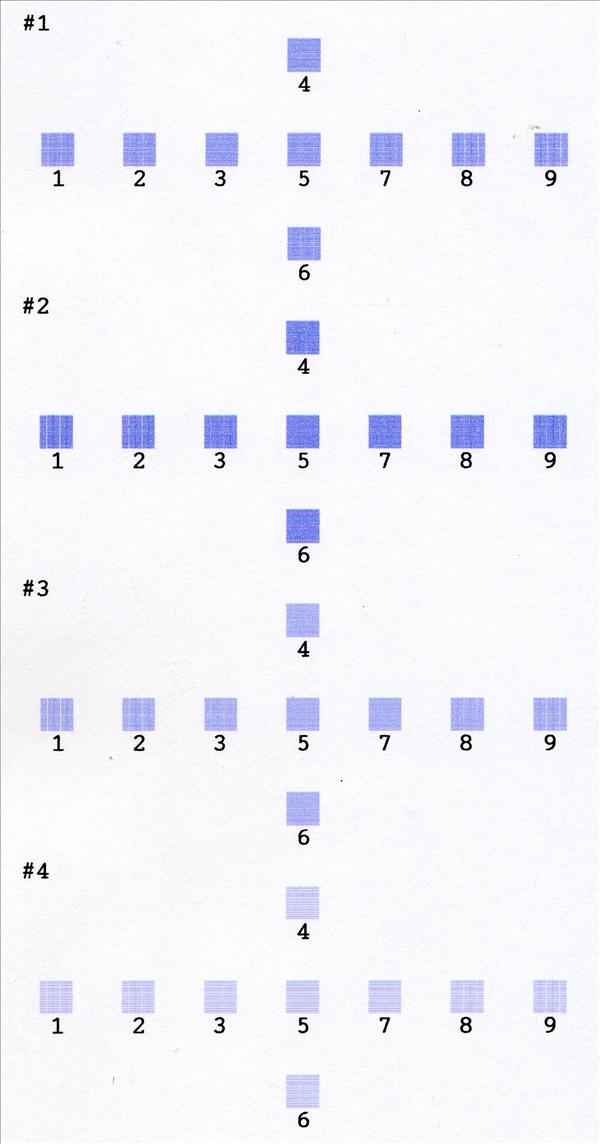

* Недели 2 назад выявилось при печати цветного текста (красного) белые и жёлтые полоскиПрикрепленное изображение: img559.jpg
1. Делал калибровку головки, стало ещё хуже
2. Делал так называемый "бутерброд" с помощью мистера мускула (зелёного) 4 подхода на протяжении часа, не помогло
Что подскажете? может есть какой нибудь сброс к заводским настройках головки?
Эщё, на всех банках с краской (в нижней части где соединяется прозрачный пластик с пластиковой основой по цвету краски) присутствует незначительное подтекание (уже несколько лет)
И в трубке жёлтой краски там где должен быть воздух есть следы краски по всей длине. Было подтекание на трубке возле картриджа, устранил обрезанием растянутой части трубки

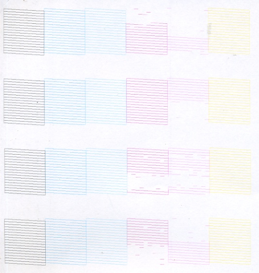

Вот тесты:
Прикрепленное изображение: img305_resize.jpg
Прикрепленное изображение: img291_resize.jpg

Вытянул доноры и на малиновом цвете обнаружил какую то течь внутри самого донора
И ещё сфотографировал посадочные места картриджей, там видно засохшую краску, так должно быть?
Здесь все фоты

Ну и какая это СНПЧ? Это ПЗК-перезаправляемые картриджи. Просто налить в них промывки и чистить. А протечки от неплотного контакта при четырехлетнем старении резиновых уплотнений.Имхо возможна разгерметизация и от этого полосы.

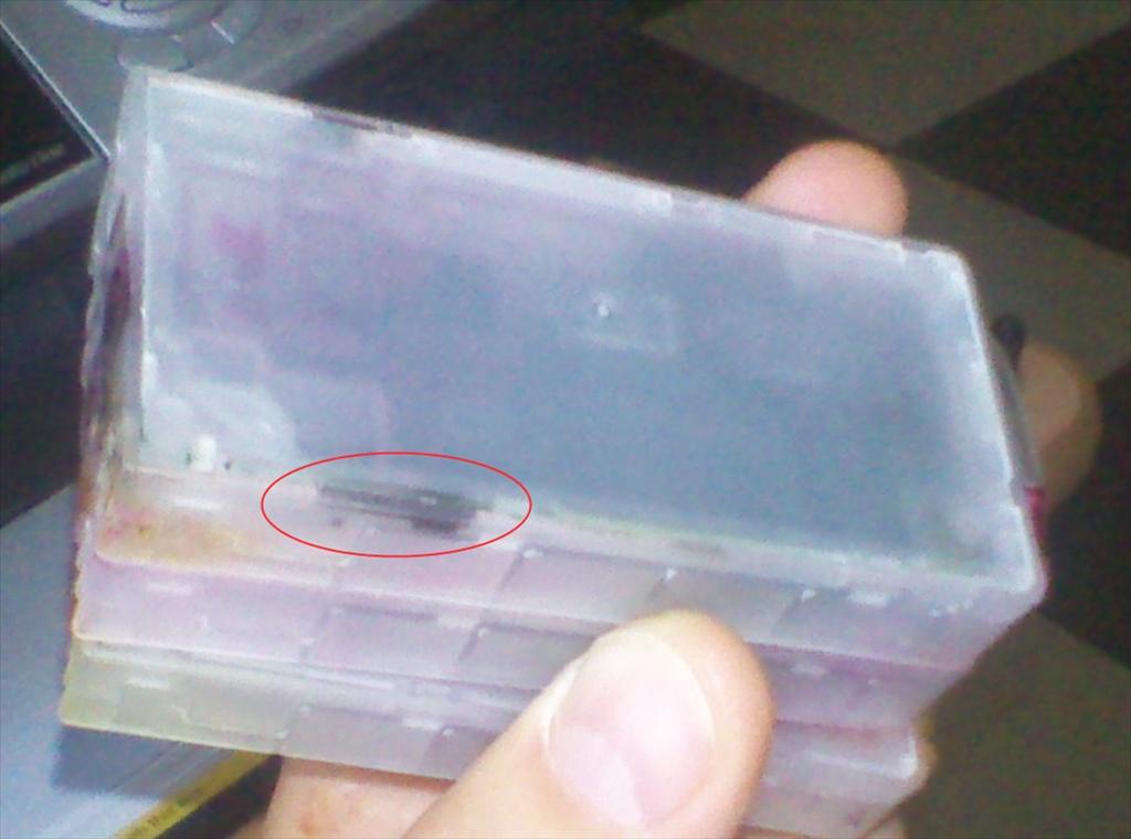

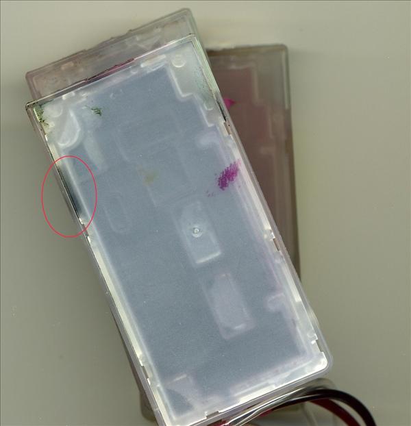

|    Сообщение #12 Отправлено 22 сентября 2012 - 20:10   Art_zone
Вот такаяПрикрепленное изображение: 2012-09-22 21.03.16_resize.jpg
Вот что это может быть?Прикрепленное изображение: Безымянный_resize.jpg
Краска внутри

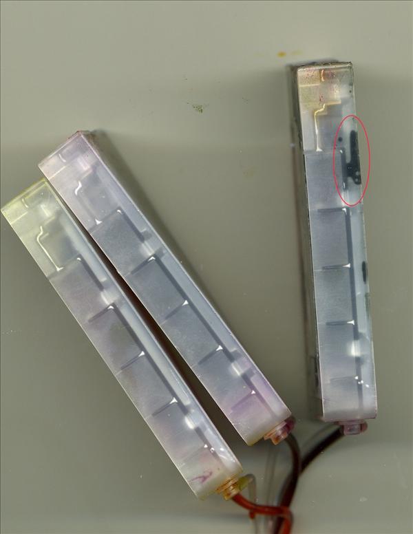

|    Сообщение #15 Отправлено 24 сентября 2012 - 19:35   Art_zone
Просмотр сообщенияArt_zone сказал:
Краска внутри
Нормальные фоты
Прикрепленное изображение: img569_resize.jpgПрикрепленное изображение: img570_resize.jpg
|    Сообщение #16 Отправлено 26 сентября 2012 - 17:23   гога 2
Art_zone
Посмотрел заново эту СНПЧ (раньше таких сложных не было), и еще более уверился в необходимости применить либо новый комплект епсоновых картриджей, либо перезаправить промывкой старые (см инструкцию) и промыть ПГ.
Снимите крышечку над ПГ (см ветку по RX700) и оцените состояние демферных камер (ДК).Они имеют тенденцию выходить из строя (разгерметизироваться,засоряться) и вызывать полошение.
А вполне может быть,что картриджи (промежуточные/дополнительные ДК) тоже потеряли герметичность.

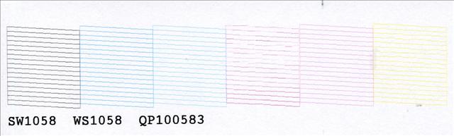

|    Сообщение #17 Отправлено 26 сентября 2012 - 17:39   Art_zone
Вчера целый день его промывал (промывал только 4 цвета: голубой, два малиновых и жёлтый) к 8-ми вечера все дюзы были чистыми кроме 1-й дюзы на голубом. Решил оставить всю эту кухню на ночь (промывка в донорах и капе).
Ушло 500грамм промывки
Сегодня до 11 часов все дюзы были чистыми, прокачал оставшуюся промывку (ушло ещё 100гр. промывки), залил чернила в о все банки под завязке, сказал сотруднице что бы делала по три промывки и распечатывала один цветной А4 (чтобы выгнать остатки промывки) и делала тест дюз.
Она все это делала по кругу, ушло по 3см (на данный момент уже нету половины каждой ёмкости) чернил каждого цвета и потом все дюзы как взбесились (все засрались)
Оставил выключенным на 3 часа (может воздух накопился)
Вот скан дюз сделанные после каждой прочистки (после 3-х часов простоя)
Прикрепленное изображение: img591.jpg
Пусть стоит до утра, (эщё промывку в капу залью)
