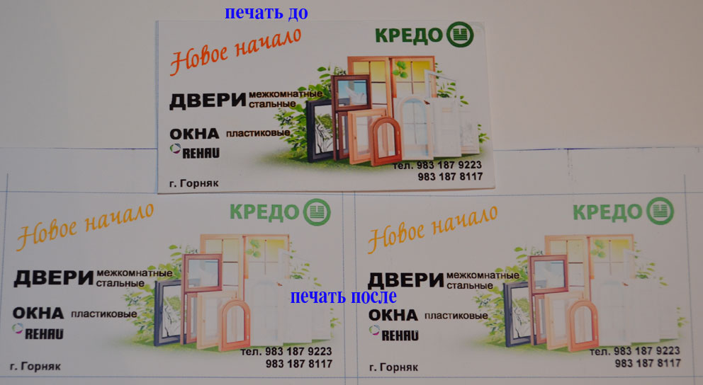

помогите решить мою проблему: напечатав фото порядка 500 шт., стала замечать, что насыщенность печати стала пропадать, т.е. фото получались бледными, тусклыми. Для сравнение напечатала файл (изображение), который был распечатан ранее с теми же настройками печати - заметна разница - вместо ярко желтого, зеленого получились бледно-желтый и бледно-зеленый соответственно. Думали причина в чернилах - промыли СНПЧ,прочистили ПГ и дюзы, залили новый комплект - все без изменений.

нет не меняли - на прикрепленном изображении та же бумага с одном пачке

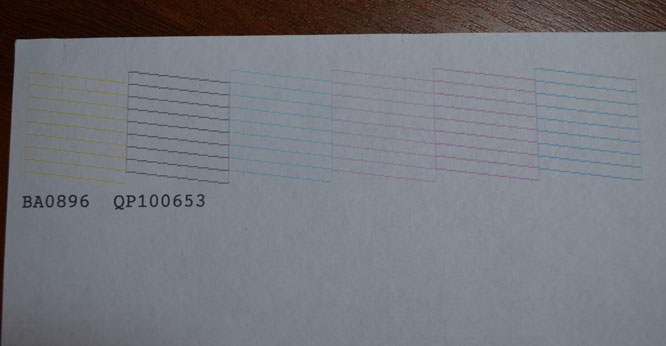

тест дюз, тест заливок. или что-то поменялось, или что-то накрылось

| Сообщение #13 Отправлено 21 сентября 2012 - 10:16
Тест нормальный.

уточню: стала замечать только после печати 500л (слегка снизилась насыщенность), принтер после почти не стоял (замечание - насыщенность то пропадала, то появлялась (печатала информационные листовки несколько дней с перерывами в день, поэтому вот и получались то бледные, то яркие)), сейчас напечатано порядка 2т. листов А6
