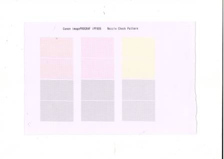

Проблема в следующем.
Canon Ipf 605.
Отработав на оригинальных картриджах был заправлен DCtec.
Не много поработал после заправки, и теперь выдает тест сопел, в котором за место синего стоит красный (тест идеальный - никаких разрывов)
У кого нибудь было такое?
Вот скан тест сопел
А когда пытаюсь настроить печатающую головку - песатает тест, а потом выдает, что настройка печатающей головки не возможна
iPF605 При проверке сопел за место синего печатется маджента

Возможно не тот цвет залили в картридж. Вынимайте картридж(и) и смотрите что залито в сам картридж. Если все цвета соответствуют то делайте прочистку.

Foto.graf, отпишитесь, пожалуйста, помог ли вам совет... у меня аналогичная проблема на плоттере canon ipf 610, вместо желтого печатает черный
