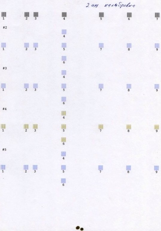

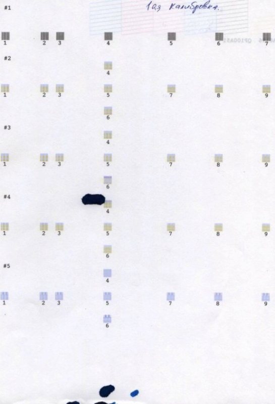

Калибровка получается разноцветная+кляксы.В чем дело не пойму.Была планка чипов(первая),печатал не жаловался.Первая накрылась прислали вторую(может и не в ней дело)Сканы 1ой и второй калибровки подряд прилагаю.За ранее признателен за адекватную помощь.
  • Прикрепленное изображение: калибровочный лист1.jpg
  • Прикрепленное изображение: калибровочный лист2.jpg

|    Сообщение #9 Отправлено 17 сентября 2012 - 10:49   Kuro
проблема с кляксами может быть из-за неправильного расположения
снпч - банка с чернилами должна быть на одном уровне с принтером, не выше, не ниже
сделайте еще тест дюз и выложите сканы

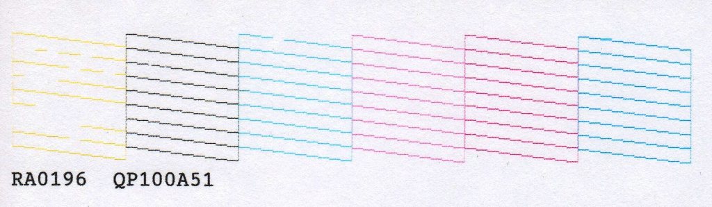

|    Сообщение #12 Отправлено 17 сентября 2012 - 12:14   vlvp
Вот тест дюз сразу после включения.После прочистки становится еще хуже.

|    Сообщение #16 Отправлено 18 сентября 2012 - 08:40   Kuro
Просмотр сообщенияvlvp сказал:
пробуйте сделать прокачку воздуха по этой инструкции http://www.originala...iz-shleyfa.html
а после этого уже прочистку, и на час оставьте принтер
