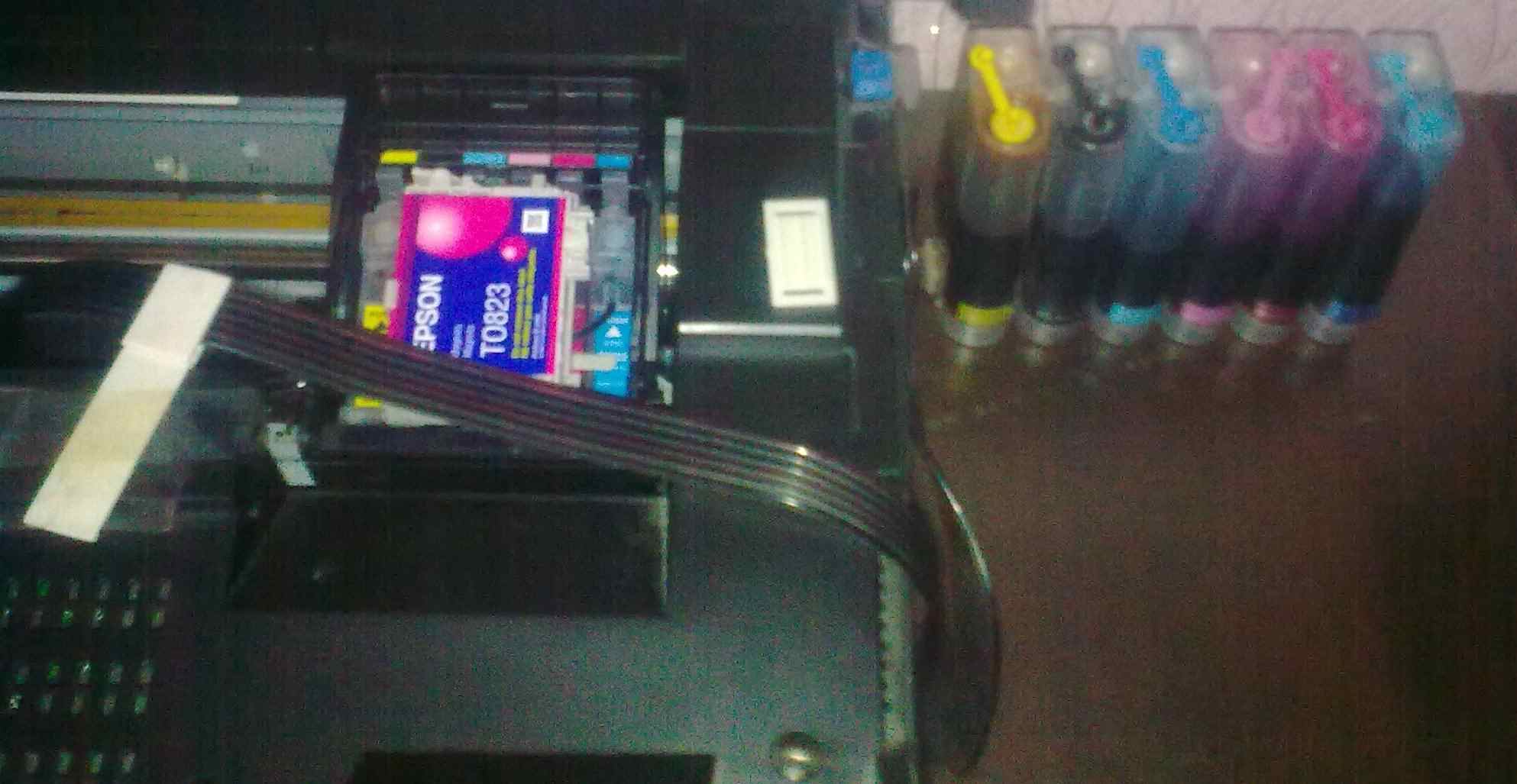

Добрый день.
У меня принтер Epson RX 610. Как только купил принтер сразу поставил на него СНПЧ. На родных картриджах он не работал ни дня (лежали отдельно в коробке). Принтер у меня чуть больше 2 лет. Самим принтером был довольный через раз: то не всеми цветами печатае, то размытое изображение, то полоски. Но самая большая проблема - это "принтер не распознает картриджи". До этого времени как-то решал это проблему - то вынимал оригинальный картридж, установленный в систему, а потом вставлял, то делал обнуление - помогало.
Принтер был у меня нарабочий примерно 2 месяца. Когда его включил, дисплей выдал уже знакомое "не распознает картриджи", но после обнуления запустился, но печатал 1 цвет. Сделал проверку дюз - 1 цвет нормально и 1 на половину, остальные =0. сделал чистку печатающей головки - пробилось уже 3 цвета, через день еще раз - 4 цвета, дальнейшая чистка к никчему не приводила. Когда стал вынимать картриджи СНПЧ с каретки увидел, что в шлейфе во всех цветах есть воздух. Следующим шагом было - выкачивание воздуха из шлейфа. После этого, как снова вставил картриджи СНПЧ - дисплей выдает нераспознавание картриджей. Дальшейшее обнуление ни к чему не приводило. На форуме прочитал, что надо вставить родительские картриджи, чтоб проверить в чем проблема. Этим и занялся - 5 с 6 родительских опознало, а с 6 никак.
После этого выдвинул каретку в режим замены, выдернул шнур с резетки, вставил картриджи СНПЧ, и после обнуления, О ЧУДО, принтер запустился, Распечатал лист проверки дюз 5 из 6 идеально, чернsй цвет =0. Распечатал листков 10 с разными цветами, кроме черного - идеально, принтер давно так не печатал, но черный ни в какую. Оставил решение проблемы на слудующий день. С утра распечатал листок дюз черный немного появился, хотел сделать прочистку головки - и тут принтер выдает "не распознает картриджи". И после этого что я не делал - ничего не помогает, принтер стоит так уже 2 дня. Подскажите, что можно сделать, и в чем проблема??

Если соответствовать пунктам, то.
1. модель принтера Epson Rx 610
2. Система НПЧ Epsom Stylus Photo R217/R290/RX610 торговой марки Worldwide Manufacturing, Киев, Украина
3. В каретке принтера с самого начала были установлены картриджи СНПЧ, родительскими не пользовался ни разу.
4. Производитель чернил тот же что м СНПЧ - Worldwide Manufacturing, Киев, Украина; код чернил - Е82.
5. Печать производиться только на листках А4
6. Последняя проблема начались после того, как на принтере не печатали почти 2 месяца
7. На мониторе пишет "Невозможно распознать чернильные картриджи".

| Сообщение #5 Отправлено 16 сентября 2012 - 17:36
воспользоваться резинкой школьной...
| Сообщение #6 Отправлено 16 сентября 2012 - 18:48
пользовался и ластиком, и спиртом протирал - не помогает.
СНПЧ установливали в сервис центре - и 2 года работало почти нормально, время от времени полосило, или выбивало "не разпознает картриджей", возможно из -за того что печатал не каждый день

Да, но в последнее время выскакивало только про нераспознавание. Раньше с помощью обнуления или вынимал оригинальный картридж, установленного в систему, а потом вставлял - помогало - сейчас, впервые - непомогает ни то ни другое
| Сообщение #10 Отправлено 16 сентября 2012 - 19:48
Для начала поменять чипы, здеся можно заказать, капсулы лучше ставить 2П касулы (если заинтересует то скину в личку, а то модеры грозные). Потом после установки деталек, произвести прочистку системы этим, заливая в СНПЧ (предварительно промыв её)и сделать прочистку ПГ. После залить свежие чернила, для Вас я советовал бы инкмейт 290 или ОСР. И радоваться своему питомцу.
| Сообщение #11 Отправлено 16 сентября 2012 - 20:10
Anbel, я снял картриджи СНПЧ и вставил родные картриджи - определись 5 с 6 цветов, с 6 цветом думаю проблема в самом картридже, когда заменил обрадно на СНПЧ картриджи - пишет что не определяет все картриджи, значит поломка не в чипах , а в чемто другом
| Сообщение #12 Отправлено 16 сентября 2012 - 20:18
Тады может ВЫ залили каретку? Нужно разбирать принтер и искать на плате F2 предохранитель. А вообще я ужо в последнее время не доверяю никому, када начинаю проверять, оказывается совсем другая проблема.
джудь, а Вы уверены, что тот картридж, который не определяется, в порядке??
| Сообщение #13 Отправлено 16 сентября 2012 - 20:24
Чем я ее залил? Картриджи заправлялна столе и акуратно, причем после заправки еще печатал месяц, потом 2 месяца не печатал, ну и после них листков 10 некачественно печати было.
И чем тот предохранитель проверять нужно?
Про картридж, быстрее всего там поломка в самом картридже, но не в чипе.
| Сообщение #15 Отправлено 16 сентября 2012 - 20:33
Ну мультиметра у меня нет - буду руцями))
а про пост 10 - там про замену чипов говориться, а с чипами у меня все норм.
| Сообщение #16 Отправлено 16 сентября 2012 - 20:44
| Сообщение #17 Отправлено 16 сентября 2012 - 20:51
джудь, без мультиметра вам прямая дорога к рукастому специалисту. Других вариантов нет.
