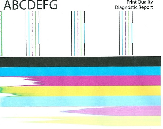

Соорудил себе СНПЧ. Около двух месяцев печатал, горя не знал. Ну если не считать тот факт, что немного храмала цветопередача - все фото при сравнении с оригиналами имели еле заметный зеленый оттенок. Ну это не столь важно. Главное, что те чернила были на водной основе. И я значит, решил испытать пигмент. Ну никак не могу добиться качественной печати!!! И опцию очистки головки неоднократно проводил, и горы бумаги испечатал на опции "наилучшего" качества(думал - вдруг внутри пузырьки воздуха,пытался их вывести) и все бесполезно. На следующий день снял ПГ и пытался её промыть в слабом уксусном растворе(по совету профи форума) - бес - по - лез - но !!!
Вот лист качества печати. Видно, что цвета исчезают, а потом появившись снова исчезают.
Помогите, добрые люди...
HP Photosmart B110 series сменил тип чернил
Жесть. А "Досей" он Вам не советовал мыть?
Моют сервисными жидкостями специальными.
Если с водянки БЕЗ промывки перешли на пигмент или обратно, то проблемы гарантированны.
Теперь мыть ПГ в горячей RSL - долго и тщательно.
Мыть - по ЭТОМУ алгоритму.

| Сообщение #6 Отправлено 19 сентября 2012 - 00:58
Огромное спасибо! Помогло. Пробная страница печаталась без единого заусенца, но... никак не мог сделать юстировку! помогло вот это: http://h10025.www1.h...product=4125631
