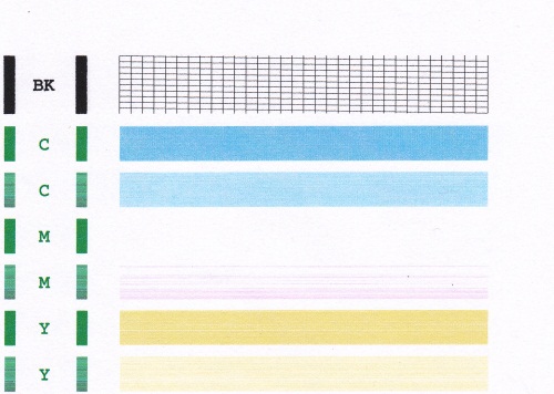

Стоит СНПЧ (resseters'кое), печатала замечательно в течении полугода, далее месяц простоя. После простоя начал полосить, пытался сделать глубокую прочистку, не помогало, извлек картридж, промыл, поставил обратно, перестал выдавать пурпурные чернила. НО! При глубокой прочистке картриджа, все чернила черпаются из бачков одинаково, при попытке распечатать проверочную страницу выдает следующее (изображено на скане). Видны слегка пурпурные чернила полосками. Промывал после этого разно-всяко, контакты зачищал, прижимал куском бумажки плотнее к контактам и др. - результата нет. При обмакивании цветного картриджа на салфетку, все цвета равномерно кладутся. Подскажите, что делать с данным картриджем.

zn-game, с желтым тоже проблемы неплохие. Засушил дюзы.
| Сообщение #4 Отправлено 15 сентября 2012 - 22:38
zn-game, меняй свой 511 картридж, вот и все. Не стоит он шоб им заниматься, если не идет проще новый купить.
| Сообщение #5 Отправлено 16 сентября 2012 - 19:28
Розовый надо лить OCP - дольще прослужит. Цветной лучше использовать выскоемкостный CL-513 картридж повышенной емкости.

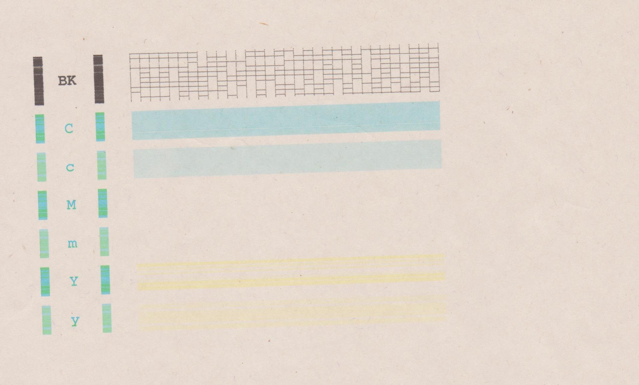

Добрый вечер, помогите, пожалуйста!!! У меня принтер Canon MP 190. Распечатывала грамоты для детей, закончилась цветная краска, заправила, но после заправки печатает только синий и очень слабо есть еще зеленый цвет. При очистке появляется синий, без красного и желтого. как быть??? Очистка не помогает, глубокая тоже, проверка сопел так же не помогает. Очень плохо без него. Может поможете? Пожалуйста
И как давно закончилась краска?
Пустой картридж должен быть перезаправлен немедленно
Заправка картриджа,который хранился пустым некоторое время,является бесполезной тратой времени и денежных
средств.
Чем заправили?
Заправлять можно только подходящими для этого картриджа чернилами.
Как заправили и проверили качество заправки?
Все надо делать правильно. И тогда все получится.
Данные картриджи заправляются хорошо, долго работают. Но не вечно, конечно.

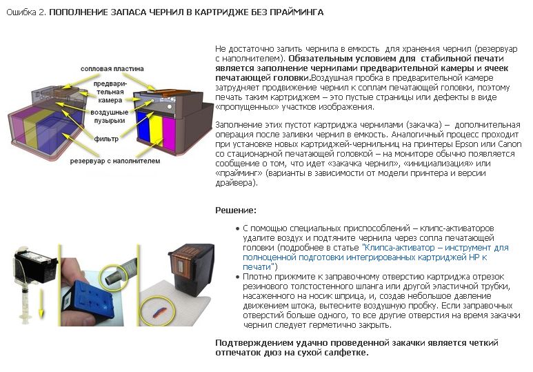

Поскольку Вы недоговариваете (не рассказываете ВСЮ информацию о картриджах, чернилах и заправках), то можно только предполагать возможные причины происшедшего:
- плохие или неподходящие чернила,
- неправильная заправка, отсутствие прайминга. Т.е. залили чернила, а до ПГ они не дошли,
- картриджи уже пришли в негодность, им пора на заслуженный отдых,
