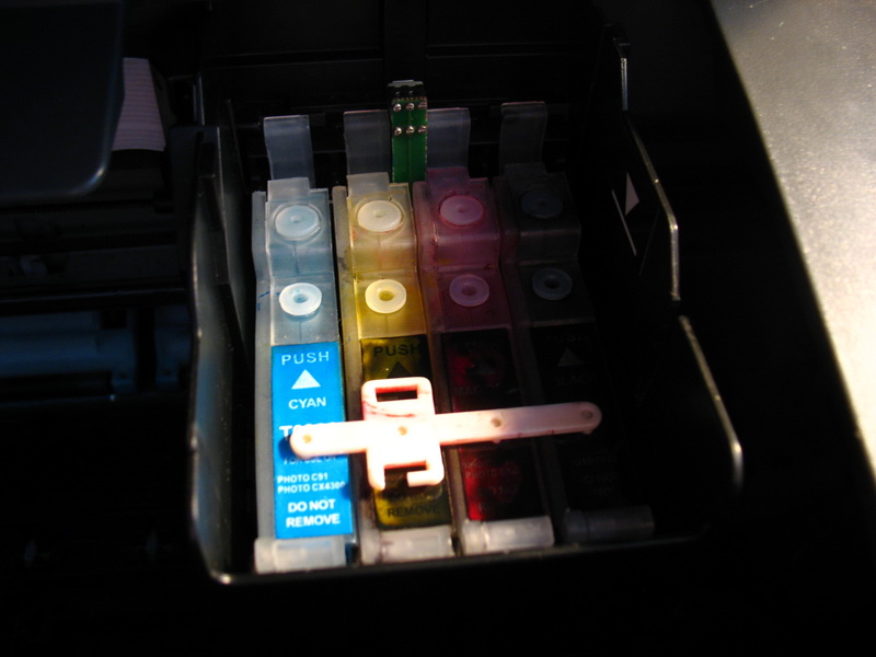

У знакомой накрылся старый струйник с СНПЧ, модель не знаю. Купил ей взамен б/у Epson TX117 с ДЗК неизвестного производителя, печатает хорошо. Пока не разбрался в какое из них заправлять: в то, что на ступеньке и имеет прямое соединение с общим пространством внутри картриджа или другое вокруг, которого есть маленькая камера.
СНПЧ было с банками без воздушной камеры, т.е. обычные банки.
Возможно ли обрезать шлейф от старого СНПЧ и подсоединить к картриджам? К которому отверстию подсоединяться? Как создать герметичное соединение? Нужно ли откупоривать воздушные отверстия?
Чего я ещё не учёл?

|    Сообщение #7 Отправлено 15 сентября 2012 - 14:16   Anbel
Просмотр сообщенияLGTN сказал:
то что я вижу на рисунке, это картриджи из под СНПЧ.
Шлейф втыкать нужно туда, где силиконовые манжеты, значит чернила поступают сюда из доноров.
|    Сообщение #8 Отправлено 15 сентября 2012 - 15:54   LGTN
Очень хорошо. У меня было подозрение, что с мфу сняли снпч перед продажей. Похоже на такую как продаёт Лаки-принт и Инксистем.
По фотографиям увидел куда должны вставляться капиляры. Может от старого подойдут без переделки.

|    Сообщение #10 Отправлено 26 сентября 2012 - 08:17   LGTN
Спасибо за подсказку по картриджам.
Всё получилось. Никакой переделки не потребовалось, даже в ёмкости для картриджа уже была прорезь от прошлой СНПЧ для шлейфа.
