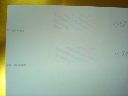

Сразу оговорюсь - нож и парковка чистые, чернила ниже ПГ см на 4 ре опустил - проблема осталась.
Протираю голову с промывкой снизу, после прочистка - тест нормальный, после 2-3 футболок - такая же херня. Чернила
Elvajet

невидно ничего.
|    Сообщение #3 Отправлено 14 сентября 2012 - 19:04   WiseU
koka, посмотри тут там большой файл http://printmod.ru/f...php?/topic/257/

http://fotki.yandex..../516466/?page=0

может быть такое от того что ID ПГ не прописано ?
|    Сообщение #7 Отправлено 15 сентября 2012 - 07:52   Manarbek
По правилам тему оформить можете? Даже что за принтер не знаю. Если стоит снпч, попробуйте другую поставить и проверить

Каюсь что хреново оформил. Принтер R2880, не могу вбить Head ID, ругается(не влазит весь номер).
|    Сообщение #9 Отправлено 17 сентября 2012 - 12:28   WiseU
К меня все чисто, я поменял бошку. Не могу вписать Head id - ругается, что не подходит. + пробовал ввести head id с головы которая была - тоже не подходит. Сейчас в записи вписан номер башки хз откуда. Аппарат у меня Vivid tex, на базе 2880, новая бошка вроде как от 2400
