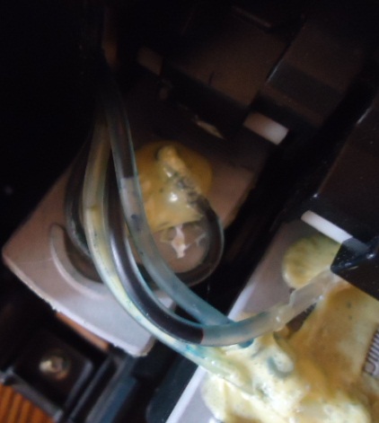

Доброго времени суток! Установил СНПЧ на принтер Canon IP1800. Печатает удовлетворительно, но есть такое беспокойство. В трубках перед картриджами появляется воздух. При печати чернила перемещаются к картриджу, но через сутки опять откатываются. Балансировку выполнил уровень в донорах примерно на 1см ниже уровня дюз. Нормально ли это? В чем может быть причина?
  • Прикрепленное изображение: DSC00712.JPG
|    Сообщение #2 Отправлено 14 сентября 2012 - 13:45   aaaa
Просмотр сообщенияmatrix65 сказал:
уровень в донорах примерно на 1см...
А это в каком отсеке донора?
|    Сообщение #3 Отправлено 14 сентября 2012 - 14:10   matrix65
В малом в котором установлены воздушные фильтра.
|    Сообщение #4 Отправлено 14 сентября 2012 - 15:08   aaaa
Тогда все правильно. По законам физики, в сообщающихся сосудах жидкость перетекает в тот сосуд, который ниже, в вашем случае - в доноры. (надо кликнуть по моему рисунку).

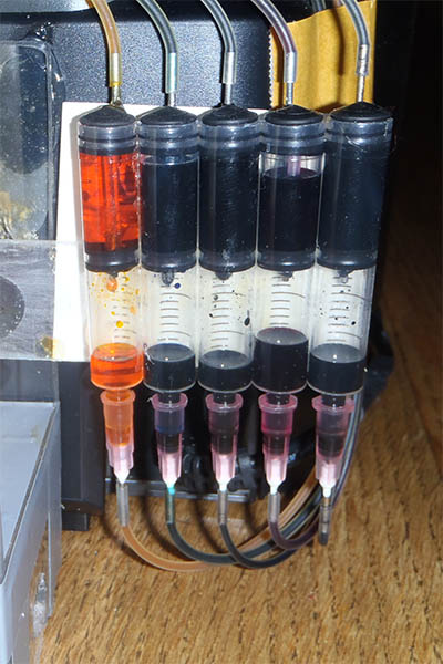

|    Сообщение #9 Отправлено 14 сентября 2012 - 15:53   aaaa
И сами сделайте такое, как на фотке? Не смешите меня, у большинства населения руки кривые. :biggrin:
  • Прикрепленное изображение: ppp.jpg
|    Сообщение #10 Отправлено 14 сентября 2012 - 15:56   matrix65
Поверь руки не кривые. Схему можно устройства? Как я понимаю верхние трубки иду в накопители чернил, нижние в картриджи?
|    Сообщение #11 Отправлено 14 сентября 2012 - 16:00   aaaa
Направления определили правильно. Когда будет время, нарисую.
Рисунок не один, надо знать теорию, чтобы внедрить ее в практику.
