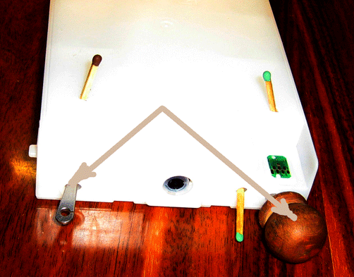

Вот фото Т606х для 4880 (простите,другого нету). Вскрывать уж не буду. Стрелками показаны два сержня длиной 250 мм и две спички "свободно всунутые" в отверстия 3мм в корпусе.
А "пыхтит" принудительная предварительная прокачка.

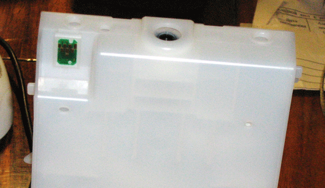

Так же я посмотрел сервис-мануал на свой 3880. К сожалению я не силен в английском, но по-моему нашел страницы где вроде говорится о насосе для подачи воздуха в картриджи:
Может найдется кто грамотный и переведет абзац "2.3.2 Ink Pressurizing Mechanism"?

Добавление. Сегодня внимательно осмотрел картридж от 3880. Видно что он "склеен" из двух частей, но никаких зазоров, щелей, креплений, шурупов, сквозных отверстий не заметил. Зато обнаружил штуцер с отверстием ведущим внутрь картриджа. Похоже именно через него в картридж и подается воздух.

А спички я показал, потому что у больших картриджей корпус дырявый и "второй дырочки" соответственно нету.

Ну так я и раньше подозревал что она где то есть (раз уж воздух в картридж подается), только не искал ее, а теперь вот нашел целый штуцер
