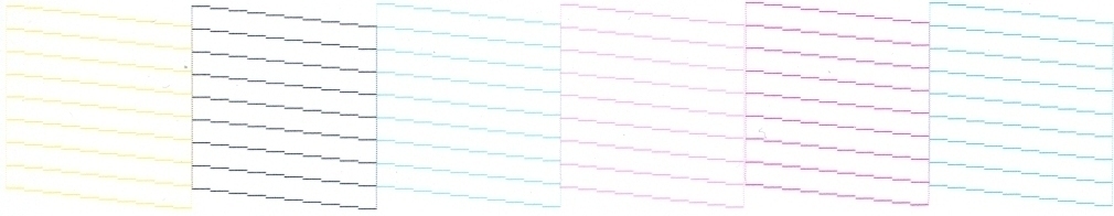

Принтер r290, чернила ink-mate eimb-1500c LC
суперпринт

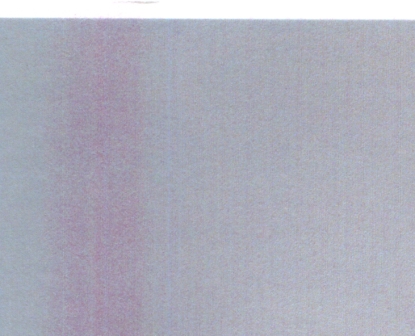

Принтер печатает розовые полоски в начале и конце фото и излишний розовый цвет между полосами(2 и 3 фото) Если преобладает белый цвет , то полос нет - 1 фото
4-ое фото это левый верхний кусок 2-го фото
Принтер r290, розовые полосы

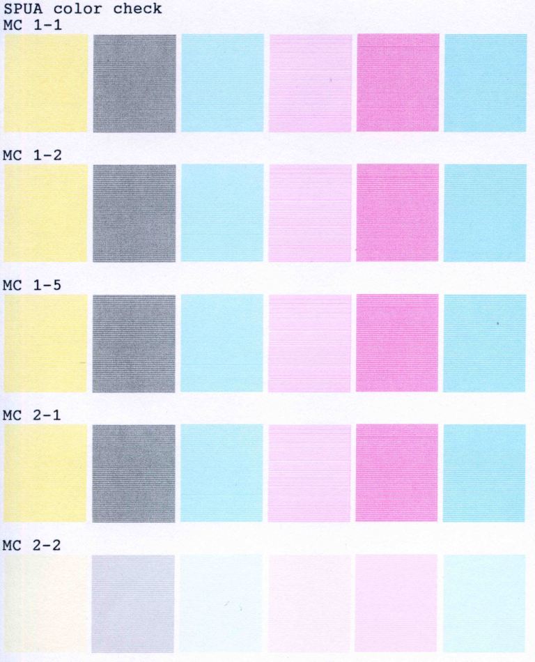

если распечатать тест режимов печати, например, из программы принтхелп или антипамперс, то и сама всё поймёшь.
| Сообщение #5 Отправлено 13 сентября 2012 - 14:11
| Сообщение #6 Отправлено 13 сентября 2012 - 14:18

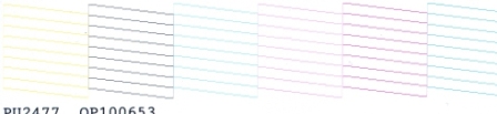

Похоже на полошение. Тест дюз бы покрупнее и без сжатия.
| Сообщение #9 Отправлено 13 сентября 2012 - 14:31
lakomka, установите вот эту программу - http://printhelp.inf...t/printhelp.exe
И распечатайте "Тест режимов печати" в "Дополнительных функциях"

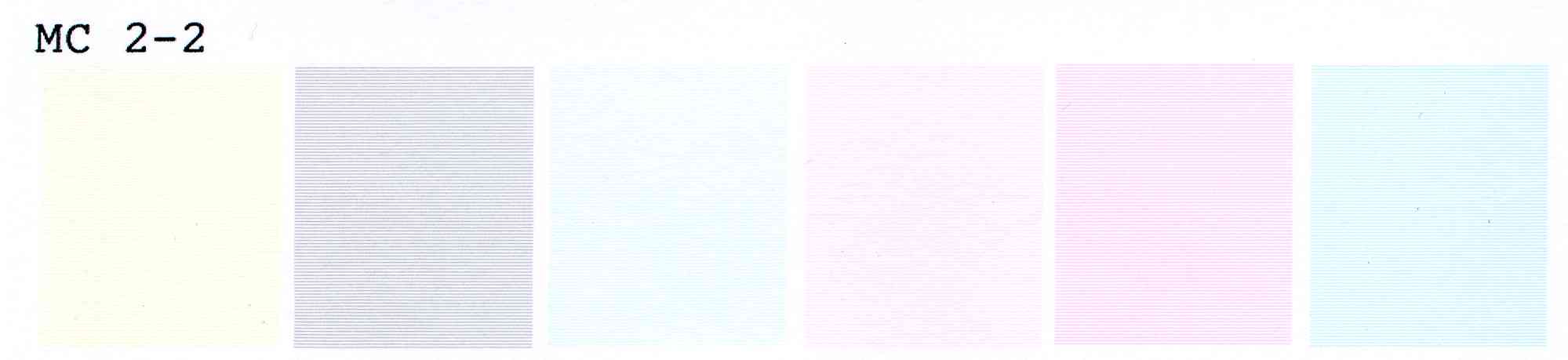

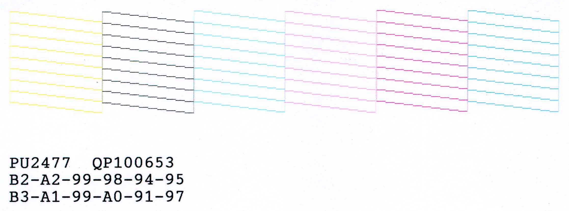

| Сообщение #11 Отправлено 13 сентября 2012 - 15:11
Не видно жёлтого в строке МС-2-2. Лайт мажента много косящих дюз и мажента одна косая.
| Сообщение #12 Отправлено 13 сентября 2012 - 15:21
Nikolai67, что делать? Можно исправмить ситуацию, или принтер на выброс ?
| Сообщение #13 Отправлено 13 сентября 2012 - 15:33
lakomka, сменить чернила, залить новые, пару прочисток, тест дюз и Тест режимов печати. Думаю поможет, если нет, чистка ПГ. ИМХО
Хочешь жить, умей вертеться
| Сообщение #14 Отправлено 13 сентября 2012 - 17:32
Даже может помочь слить/залить те же чернила. Если нет, то разбавить. А на выброс, ему ещё рано.
| Сообщение #15 Отправлено 13 сентября 2012 - 20:00
-желтый цвет там есть. На мониторе ViewSonic я его вижу, а через ноутбук asus и правда не видно.
т50 и т59 исправно печатают на тех же чернилах уже два года. Если разбавить, то чем ? Что значит слить чернила? Капсулы должны быть пустыми ?
| Сообщение #16 Отправлено 13 сентября 2012 - 20:18
почему пустыми?

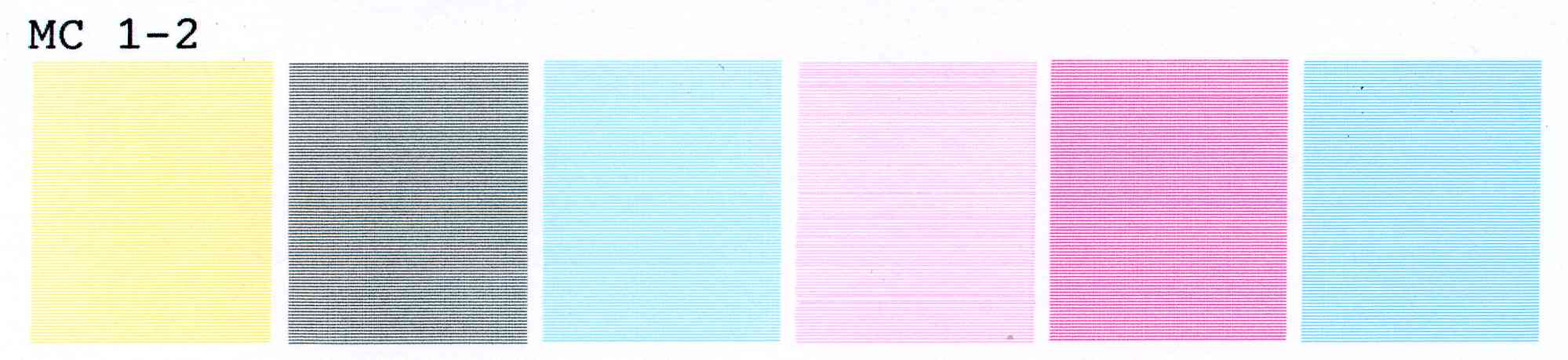

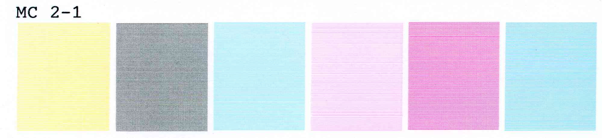

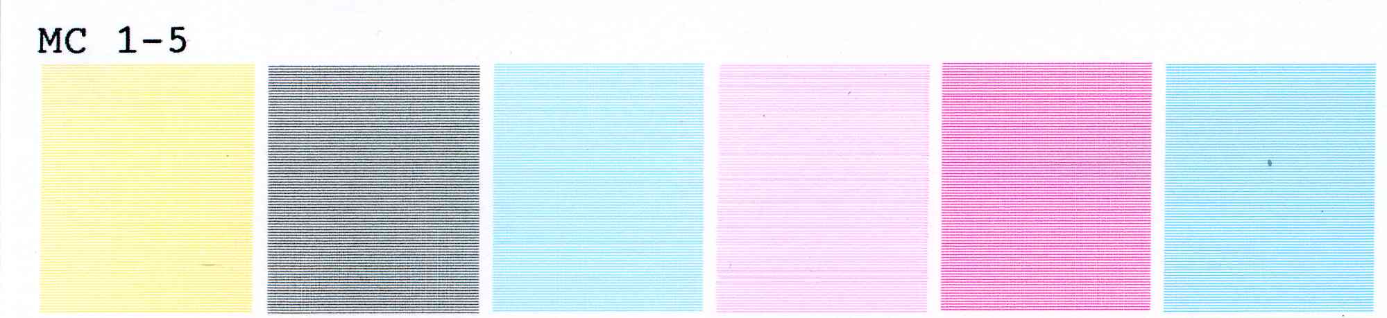

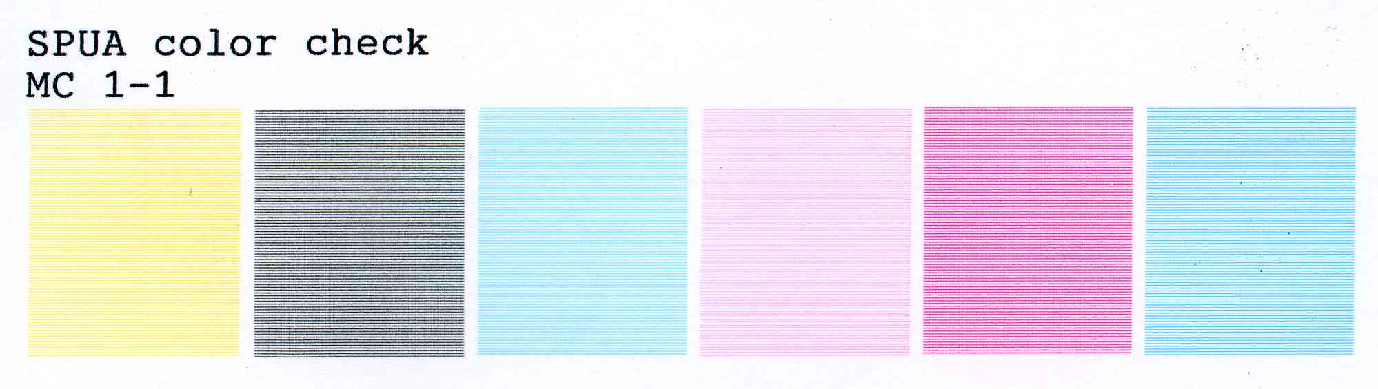

| Сообщение #18 Отправлено 12 октября 2012 - 15:12
Прочищали печ. головку с помощью жидкости InkMate, заливая в капсулы и прочищаяя печ.головку, и бутербродом. Печатаем тесты из PrintHelp. Получили такие картинки -см. ниже. Как по ним разобраться есть ли проблемы в печ. головке и что за проблемы? На фотографиях полосок больше нет. На форуме нашла только как выявить, что плохой "тест дюз", а что значит плохой "тест режимов печати" я не нашла . Что технически стоит за плохом "тестом режимов печати"?
MC 1-1
MC 1-2
MC 1-5
MC 2-1
MC 2-2
MC 1-1
MC 1-2
MC 1-5
MC 2-1
MC 2-2
| Сообщение #19 Отправлено 12 октября 2012 - 15:24
Ну ежели полосок на опечатках нету, не надо больше ничего делать. Печатайте себе на радость. А по тестам скажу: мистика какая то. У меня при тесте режимов таких полос не наблюдаю, может после сканирования такое?
| Сообщение #20 Отправлено 12 октября 2012 - 15:35
Нет, я и на листе вижу полоски. Плотного залития нет. Это что значит?
