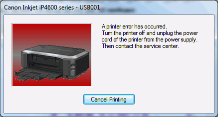

При попытке что-то распечатать, а так же выполнить какую-либо операцию обслуживания (там,чистка головок, чистка тракта...), происходят всякие подготовительные операции, но заканчиваются появлением окошка с сообщением, что-то:
"Произошла ошибка. Выключите и включите принтер.
Если не поможет — обратитесь в сервис".
(На картинке)
