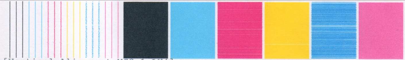

А что за чернила вы используете?
Это проблемы связанные с некачественными чернилами
Сливайте ваши чернила полностью
Купите мистер мускул в состав которого входит нашатырь
Сделайте смесь мм и дисцилированной воды 1:5
Этой смесъю пополните картриджы
Сделайте несколько прочисток с интервалом 20 минут
После 5-6 прочисток дайте отстоятся пг в парковке предварительно отмыв парковочное место мм
Дальше тест дюз скиньте- посмотреть

miron053, в вашем случай могу посоветовать только 2 варианта :
1 установит в МФУ ПЗК с промывочной жидкостью и делать прочистки с интервалом 10-15 мин .
2 купить оригинальные картриджи и установить их . Затем 5 прочисток с интервалом 10-15 мин , потом много много печатать . ( просто оригинальные чернила самая лучшая промывка )
На просто на вашем МФУ очень трудно избавиться от косоструя .

Чернила OCP, новые, вчера купил. Перед сменой чернил залил во ПЗК промывку OCP RSL, в сервис проге запускал ink change, is decompress и head cleaning. То, что вы видите - после всех этих процедур
P.S. есть где ПГ в Москве дешевле 5000р.?

miron053, способ промывки вам написали в сообщений #33 и #34 .
Если не поможет , то только замена ПГ .
miron053, Чернила под замену !
Для вашего МФУ только оригинальные картриджи или чернила L800 или WWM E83 .
Похоже ПГ уже всё ...

Это 2 года так уже, не помню даже от чего... Я попробую поставить T0812 оригинальный, посмотрю, что будет
| Сообщение #35 Отправлено 26 декабря 2014 - 19:44
miron053, поставьте , должно помочь .
