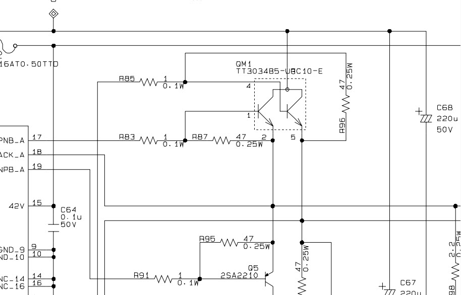

Перестал видет картриджи на СНПЧ-почему сказать не могу, то ли они погорели, после мытья снпч, то ли еще что..Подкидывал от друго снпч чипы- тоже самое, полез на плату-пред F2 рабочий..Транзюки-не могу опрелеить рабочие или нет
БЭ-в обе стороны по 33 Ом
КЭ-27к в одну сторону, в другую-не звониться
КБ-27к

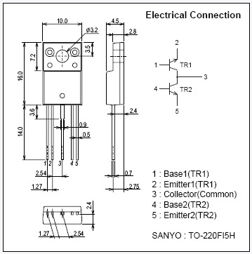

Прошу подсказать относитьльно транзюком-данные замеры говорят что они рабочии или что их надо менять?
Если не трудно скажите -на что мождно заменить..(в соседней теме нашел инфо, но там както для для сверхлюдей написано-пару раз данные меняли..я уж совсем запутался)

Если таки трупики-на что их лучше заменить?
и как проверить пятиножку?

Можете подсказать аналоги и пятиножки и транзюков?
Спасибо..

а токмо и понятно, шо за омы у вас и туд и сюды, по схеме 47 ом
