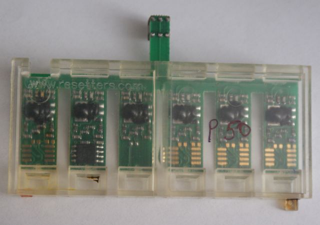

НЕ СРАБАТЫВАЕТ ПЛАНКА С ЧИПАМИ НА Р-50 С КАПСУЛЬНОЙ СНПЧ
В начале 2010 г. я приобрел и установил капсульную СНПЧ для моего принтера Epson Stylus Photo Р50 (куплен и эксплуатируется в Венгрии). Установленная система заработала сразу и функционировала без проблем более 2-х лет. Около месяца назад перед кратковременным отъездом я решил напечатать несколько фотографий. На 3-ей исчез желтый краситель. На тесте дюз желтый исчез полностью. После прочистки восстановился (на тесте) только частично. После второй прочистки появилось сообщение, что желтые чернила закончились. Я открыл крышку принтера и увидел, что в «желтой» капсуле нет чернил. Решил проверить, не мешает ли что-либо закачиванию желтых чернил в эту капсулу. Снял капсулу, но, к сожалению, не поставил «прищепку» на трубку. Вероятно, несколько капель желтых чернил попали на планку с чипами и каким-то образом оказались на нижней части контактов, которыми чип на планке для желтых чернил контачит с соответствующими контактами для желтого картриджа на каретке. Причем не только снаружи, но и с внутренней стороны (в самом низу) печатной платки чипа желтых чернил. Я этого сразу не заметил, подкачал в капсулу чернил из донора и установил донор на место. Нажал на кнопку на планке и кнопку с капелькой «чернила». Обычно принтер тут же начинал работать с «полными картриджами чернил». Но на этот раз постоянно появлялся крестик на изображении желтого картриджа и текст «Чернильные картриджи не могут быть опознаны. Желтый: Т0804/Т0794 Epson рекомендует подлинные картриджи…». Многократные попытки включить принтер ничего не изменили. Наконец, я извлек планку и заметил следы желтых чернил. Еще я заметил (может, это важно), что левый направляющий выступ отломан. Была ли такой планка изначально, я не помню. При помощи ватных тампонов я прочистил места, где был желтый краситель, промыл эти места тампоном со спиртом, просушил и установил на место. Никакого эффекта, тот же результат. По возвращении через неделю я продолжил попытки установить планку, т.к. полагал, что проблема в контактах на месте установки желтого картриджа. Всё бесполезно. Очень прошу помочь мне советом, что делать дальше? Может быть, причина не в плохих контактах (планка прижимается довольно плотно и равномерно), а в проблемах с чипами на планке, или в принтере. Я даже переустановил драйвер – никакого эффекта.
Заранее искренне и от всего сердца благодарю за помощь! Извините за многословие: боялся упустить что-то важное.

Выложи Фото планки.(место где отломано поближе?Оригинальные картриджи или другую систему пробовал?

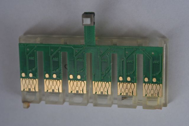

То же спереди-сзади.Неужели придется снимать всю систему СНПЧ, чтобы пробовать с оригинальными картриджами?
Планка спереди-сзади. Интересно, что на сайте магазина планка для Р50 имеет совершенно другую форму!
  • Прикрепленное изображение: planka5.jpg
  • Прикрепленное изображение: planka1.jpg

я больше склонен к тому что планочка не плотно ложится.ради єксперемента попробуй поставить ее на место имежду капсулой и планкой подложи бумагу поплотнее что бі хороршо прижимало чипа біла уже такая ситуация у меня.прижать помогло.
|    Сообщение #9 Отправлено 27 сентября 2012 - 18:02   ge47na
Уважаемые коллеги! Спасибо огромное всем за помощь! Снял СНПЧ, поставил картриджи - принтер после прочисток заработал более-менее нормально. Значит, планка? Я сделал все возможное, чтобы исключить плохие контакты. Никакого результата. Решил просить Ресеттерс поменять планку. Не знаю, правда, к кому с этим обращаться? Достаточно ли будет электронного письма?
