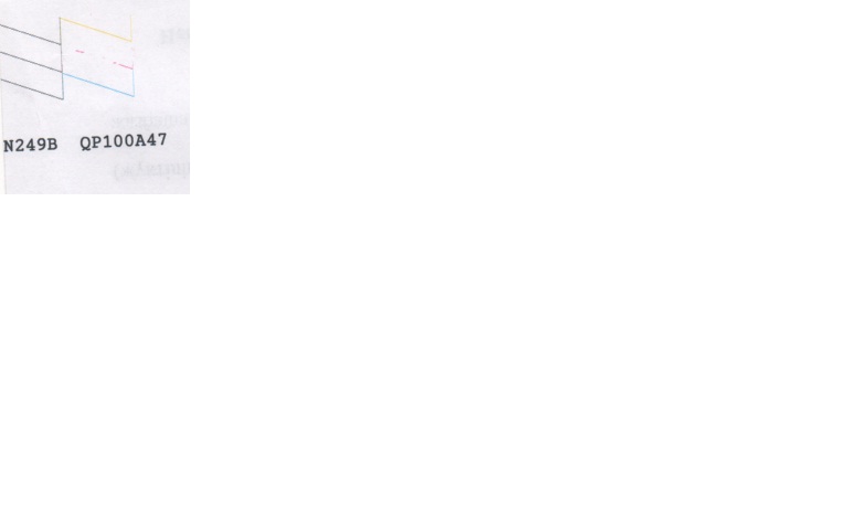

Принтер Epson TX210(четырехцветный)оснащен СНПЧ фирмы INKjet.Недавно стал полосить.Причем розовый цвет пропадает иногда начисто.Было 100% теста после "бутерброда".Потом напечатал 3 фотки и снова пропал Magenta.Прочистка стандартная не помогает.Убирала шприцом воздух,результат опять на 2-3 фотки.В чем может быть проблема?В СНПЧ или печатающей головке?Что делать,помогите,please!!!

Думаю что проблема в загустевших чернила. Разбавьте их промывкой в пропорции 1:10, сделайте прочисток примерно штук 5-6 с небольшим интервалом, затем пробуйте печатать.

А стараюс не гемороиться. Разбавка дист водой-это хорошо. Но лучше новые чернила.

Чернила менять или фильтр картриджа забился или фильтр ПГ.
