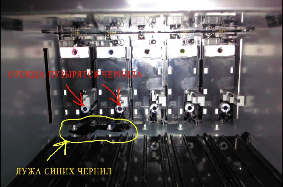

Добрый день! Для Epson 9700 приобрели ПЗК и чернила DCtec, переход с оригинала. Печатали неделю без проблем, потом закапали синие чернила из днища плоттера, посередине на стыке дна и задней крышки. Памперсы проверяли, они в адекватном состоянии, никаких следов протекания. Сняли картриджи, под синим лужица синих чернил, кроме того в самих остальных картриджах в передней части тоже присутствуют синие чернила, именно в передней нижней части где есть свободное пространство и выходит пипетка. Там налито по 20 мл синего цвета, где-то больше, где-то меньше.
Одно интересное обстоятельство. При запуске, поначалу, плоттер не видел чернил, приходилось открывать и закрывать крышку картриджей, и тогда он загружал их, как-будто вставлены новые. Делали так каждый день, пока не обновили рессетером чипы, после стал загружать сразу без лишних движений. В СЦ сказали что протекать может при контакте картриджей с заборниками, а так оно и есть, судя по луже под стыковкой синего цвета.
Связано ли это с протечкой и что с этим делать?
Epson 9700 и ПЗК (Текут синие чернила)

В СЦ сказали обращаться к поставщикам картриджей. Сходил в RESSETERS, объяснил ситуацию, поменяли синий картридж без вопросов. Но при снятии картриджа из нижней трубки (воздухозаборника, как я понимаю, т.к. чернила забираются сверху) пузырились чернила. Насколько там все залито понятия не имею, судя по объему оставшихся чернил около 70мл утекли вникуда.
Кто разбирается в таких аппаратах скажите, как могли чернила попасть туда куда им попадать противопоказано и насколько опасно наличие чернил в нижних трубках, контактирующих с картриджами?

| Сообщение #6 Отправлено 08 сентября 2012 - 21:27
Marabella
Одна из возможных хроник событий:
1) По причине брака\недосмотра\кривых рук\вспышек на солнце, циан попал в воздушный канал картриджа.
2) Далее в момент простоя аккуратно стекал в воздушную помпу.
3) При включении помпы, а она общая на всех, чернилки дружно вкачались во все картриджи.
Что делать:
1) Ну лужи промыть, длинная отвёртка с салфеткой и аккуратность и не спешить.
2) Возможно в помпе ещё есть остатки циана, запустить принтер он начнёт закачивать в картриджи воздух.
3) Снимать картриджи промывать :(

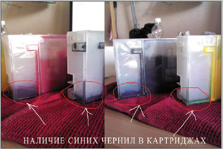

| Сообщение #7 Отправлено 09 сентября 2012 - 13:15
Alex... спасибо за ответ! Но в остальных картриджах кроме CYANа в воздушные каналы попали и цвета тех самых картриджей, в желтый, например, попал синий и желтый цвет, в результате получился зеленый, видно на фото. В Magenta затекли розовые и синие, в результате фиолетовый цвет. Значит доступ к воздушной части картриджа получили все цвета и вдобавок синий попал сразу во все.
Плоттер купили б/у и сразу поставили ПЗК. Сейчас стоит вопрос, протечка происходит из картриджей в воздушный канал и дальше вглубь плоттера или же протекает внутри и через помпу попадает в картриджи? Необходимо ли вызывать сервис для диагностики внутренностей или же проблема связана с установкой неоригиналов?
В данный момент заменили синий картридж, при проверке плоттер печатает, но работать на нем без уверенности в том, что проблема не повлечет за собой серьезную поломку не решаемся.

| Сообщение #14 Отправлено 22 октября 2012 - 01:04
Итак... Выкачал я вчера чернила из воздушного отверстия у маженты и поставил картридж в коробку.
На следующий день смотрю, а там мл 5 опять набежало. Так что точно брак в картриджах.
И кстати на счет циана я ошибся, течет лайт циан, а с ним еще какой-то черный.
