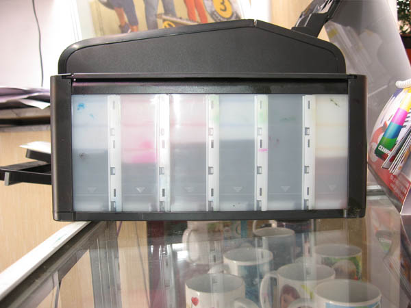

Принтер L800, в эксплуатации около месяца. Отпечатал не так уж много (где-то 3 долива чернил). Чернила сначала залил родные, затем "Skywell EDLM-TV01" (у нас сейчас в наличии только такие). Все работало хорошо и прекрасно. Но тут неожиданно пропал черный цвет. Прочистка помогла, не надолго. Снова пропал, прочистка, недолгая работа.... в итоге черный почти не печатает. Тест дюз отличный (после прочистки). И странный факт - черный из донора вообще не уходит. После многих полных прочисток, все цвета почти ушли, все долил. Печатал цветные картинки, делал прочистки. В итоге:
Прикрепленное изображение: Изображение 11370.jpg
Ещё между делом иногда принтер "плевался" (на бумагу, на диск). И иногда все дюзы становились черными (и дырявыми). Но последнее время без таких штук.
То что всё это вызвано чернилами - могу догадаться сам, вопрос - в чем сейчас проблемы? лечится ли это? как теперь промыть систему?
Ведь как на T50 - не откачаешь, бутерброд для прочистки тоже не сделаю.
|    Сообщение #2 Отправлено 05 сентября 2012 - 23:48   Кавказец
там чернила из доноров откачать легче чем на Т50.
l800. заправка одного канала
|    Сообщение #3 Отправлено 07 сентября 2012 - 07:35   BenZin
Спасибо за ссылку. Как создать давление понял. А как выкачать всю краску из системы?
