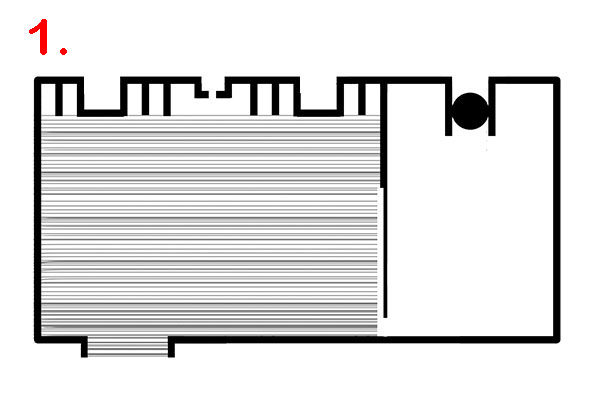

Нужен совет про заправку картриджа. На рисунке 1- условный разрез оригинального картриджа Canon.

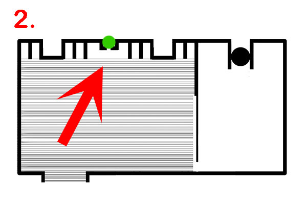

2- закрываю воздуховод в отсек с наполнителем.

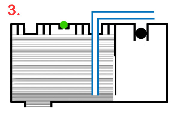

3- делаю подвод чернил вниз отсека с поролоном.
Теперь надо заправить отсек с наполнителем чернилами.

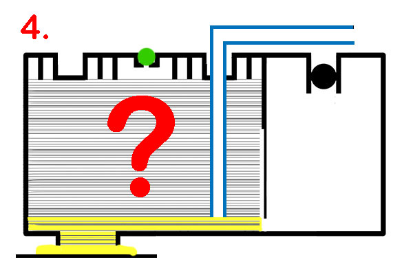

Я положил картридж в маленькую лужу из чернил. Они пропитали наполнитель только до уровня подачи чернил. Потому, что потом воздух оказывается в замкнутом пространстве.
Вопрос - как теперь просто заполнить весь отсек с наполнителем?
| Сообщение #8 Отправлено 03 сентября 2012 - 20:48
Ну тут как бы вариант только один, нужно каким то образом дать воздуху выход, иначе никак.
| Сообщение #9 Отправлено 03 сентября 2012 - 20:59
А если перевернутый картридж заправлять потихоньку? Воздух будет выхолить через чернилозаборный клапан ( или что там у Кэнона )клапан соответственно приоткрыть вставив трубочку и тп. Хотя как по мне проще оставить сверху отверстие и заклеить его после скотчем или тп.
