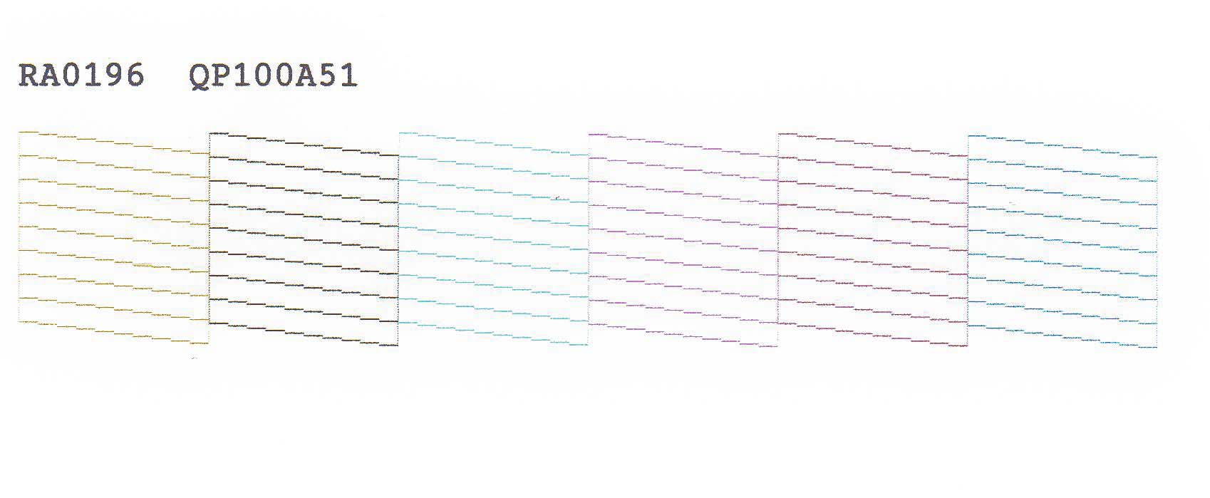

а вот с остальным проблема, с изображениями, сканер что то виснит постоянно и сканируе плохоПрикрепленное изображение: img009.jpg

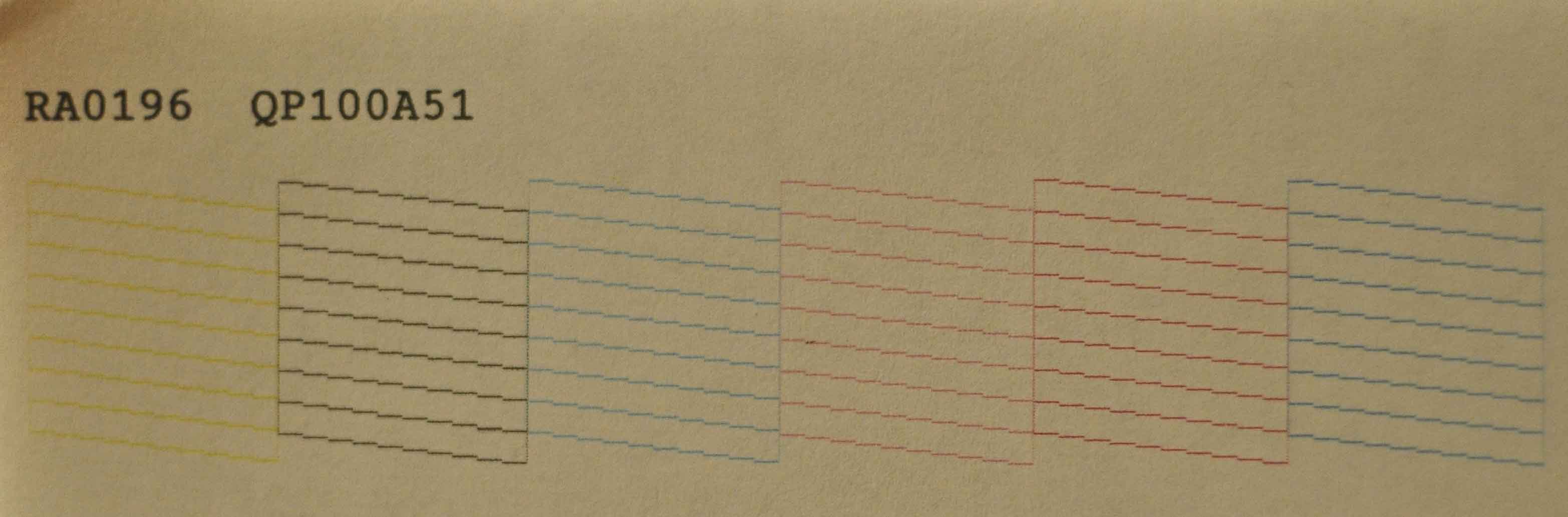

вот еще тэст дюз сфотографированный. а то отсканированный цвета не видноПрикрепленное изображение: DSC_2098.jpg

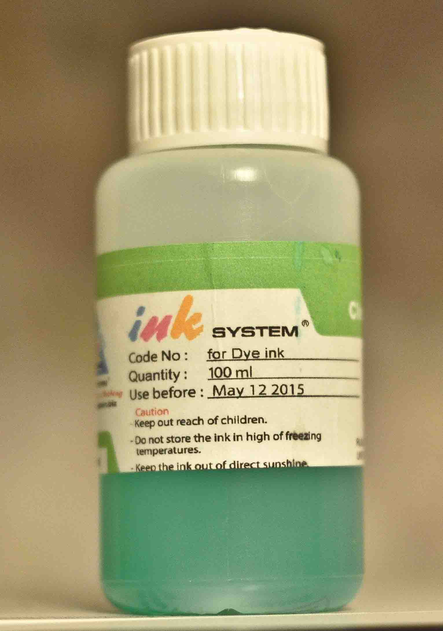

|    Сообщение #7 Отправлено 02 сентября 2012 - 17:43   ugrinov_ss
andreyrom, покажите пожалуйста бутылочку. Поясню для чего - чтобы удостовериться, что это фирменная промывка, а не залитый ММ в бутылку из под кока-колы.
|    Сообщение #8 Отправлено 02 сентября 2012 - 17:53   andreyrom
прошу прощения не Inktec а inksystem
Прикрепленное изображение: DSC_2107.jpg

Судя по тесту дюз - не перепутаны.

|    Сообщение #16 Отправлено 04 сентября 2012 - 09:48   Blaise
Вы промывали жидкостью инксистем, правильно? а чернила у Вас инктек?

Я конечно всё понимаю, но, судя по скану теста дюз, чернила которые залили товарищ должны быть не в СНПЧ а в унитазе, особенно жёлтый и чёрный!!!
Замените чернила на свежие и желательно другого производителя, например InkMate EIM 290, только предварительно промойте систему и ПГ от старых.
|    Сообщение #18 Отправлено 04 сентября 2012 - 12:37   andreyrom
Просмотр сообщенияBlaise (04 сентября 2012 - 09:48) писал:
да, все правильно, не думаю что это как то может повлиять на печать.
Просмотр сообщенияКавказец (04 сентября 2012 - 10:23) писал:
тест дюз уверяю нормальный по всем цветам, просто скан такой некачественный, чернила свежие, только купил, срок год. почти до 2016 г.
а вообще так и хочу сделать сменить на inkmate, но может все таки, как то можно исправить и не в чернилах дело.
|    Сообщение #19 Отправлено 04 сентября 2012 - 13:00   Кавказец
Просмотр сообщенияandreyrom сказал:
Ну я же вижу что он не нормальный, дело не в плохом качестве скана.
