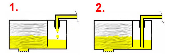

Вот, рис.1, где воздушная пробка внутри. А на рис.2 её нету, надо ставить внешнюю.
  • Прикрепленное изображение: zz3.jpg
