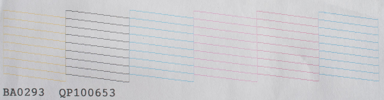

Скан теста дюз прикрепить не могу т.к. нет сканера, попробую сделать фото.

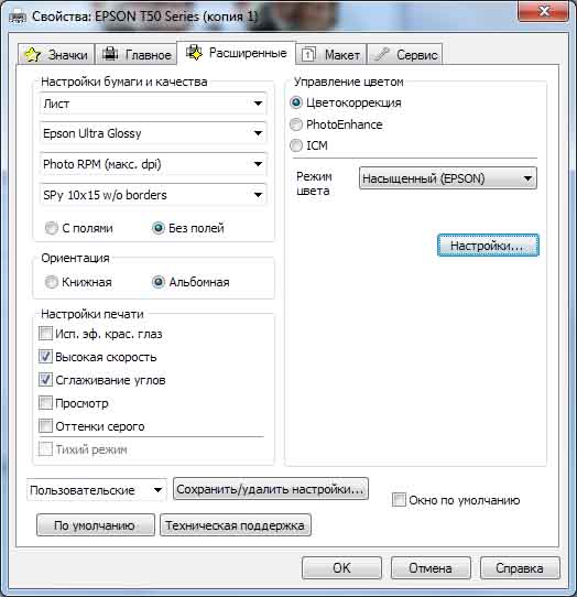

При печати в режиме простой бумаги цвета нормальные. Далее дабы не переводить фотобумагу решил ставить эксперименты на офисной. Сунул лист A4 и напечатал фото 10x15 1:1 (в настройках печати так же стояло 10x15) в режиме фото RPM.
Фиолетовый цвет и здесь присутствовал но поскольку лист значительно больше отпечатка заметил странную вещь: желтый цвет выходит за край отпечатка на 2 см (этого не было заметно на листах 10x15, т.к. эта область обрезалась). Если смотреть на принтер со стороны выхода бумаги желтая область находится слева. и по длине совпадает с отпечатком, так же в ней можно разглядеть некие очертания, но поскольку цвет слабый сложно судить совпадают ли они с желтым каналом изображения. Ощущение такое что смещен желтый канал. В то же время при печати в режиме фото (без RPM) такого эффекта не наблюдается и цвета нормальные.

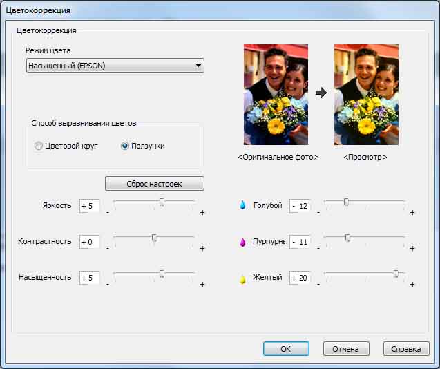

Для усиления желтого в режиме фото RPM были выставлены следующие настройки в драйвере (см. вложение). Раньше это частично помогало решить проблему, теперь желтого, как видно, нет совсем.

Тест режимов печати печатает полоски горизонтальные. Я выше писал, что имеется у меня отпечаток такого теста.
Это вроде теста дюз только в линию и разные режимы печати насколько я понимаю.
Все цвета есть, примерно одинаковые по насыщенности в первых четырех режимах, в последнем (МС 2-2) все цвета бледнее, но желтые полосы различимы.
Так же виден небольшой косоструй во всех режимах.
Последняя полоска желтого печатается черным. Первая полоса циана начинает печатать только пооследние 5-7 мм каждого теста.
В последнем тесте пропала одна полоса циана, появилась на последних 2-3 мм теста и сильно косит 3 снизу линия в черном канале.

7-Ply, полоски - оно. И с такими проблемами не удивительно, что принтер через раз печатает. Полоски должны быть во всех тестах ровные.
Ищите проблему, для начала, в чернилах.
