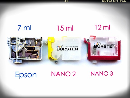

NANO 3 на SX130 поставил с чернилами InkTec E0013 - печатает не отличить от оригинальных, ни чего после оригинальных не промывал, старые вынул - BURSTEN поставил. Только количество чернил принтер в процессе работы показывает не верно, т.е. показывает что чернила кончаются а там ещё две трети картриджа зполнено. Обнулять приходится хоть чернил ещё полно. Заправлять надо щприцом с иглой и лучше большим.
| Сообщение #26 Отправлено 04 октября 2012 - 08:15
Потому что думает, что вставлены оригиналы :)
А НАНИКИ - по объёму значительно больше:
Или ТАК.
