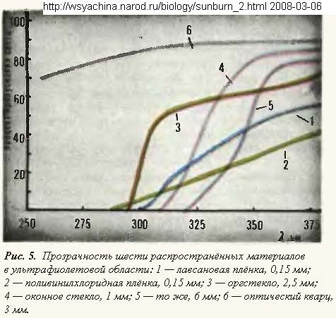

От части, именно ограниченный воздухообмен способствует сохранности фотографий в альбоме и под стеклянной рамкой. Обычное стекло прекрасно пропускает длинноволновую часть ультрафиолета (http://content.foto....answers/i-4.jpg) и защита идёт не от УФ а от кислорода.
