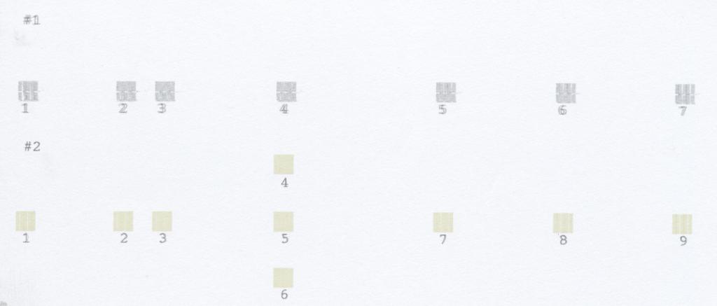

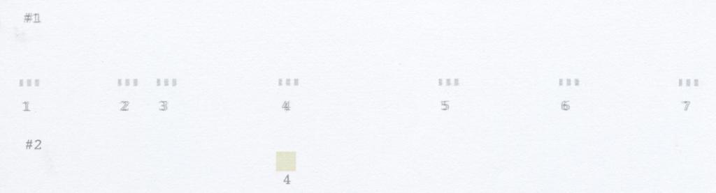

У меня такая проблема. Принтер Т50. Постоянно зимой и летом проблема с черным цветом. То полосит, то дюзы пропадают, то калибровку невозможно сделать. Точно не припомню но мне кажется что все проблемы начались с того времени когда в принтер попала кривая, выгнутая фотобумага. Иногда на фотках бывают черные пятна, кляксы.

...то калибровку невозможно сделать.
Один вопрос: для чего Вы делаете "калибровку" если дюзы "пропадают" и "полосит"?

...в принтер попала кривая, выгнутая фотобумага...
Была и у меня такая же проблема. Тоже думал в этом направлении (печатал на холсте, замяло). Тест калибровки веретенообразный. Черный плюется... и т. д. Даже чернила сменил. Думал проблема в них. С другими чернилами повторилось через пол года. Я думаю, что это проблема маленького объема печати. Печатаю только для себя. Со временем чернила меняют вязкость из-за испарения воды. Черный, по-видимому, быстрее остальных. Кто печатает несколько сотен фоток в неделю не знает таких проблем, насколько я успел заметить. Проблему решил доливанием воды в доноры. Долил во все доноры на-глаз, примерно 1Х10. В черный по-больше. Сутки отстоялся. Сделал 5-6 прочисток. Напечатал полностью черный лист А4. Проверил все тесты. Чудо. Начал печатать фотки - не нарадуюсь. Чего и вам желаю!
