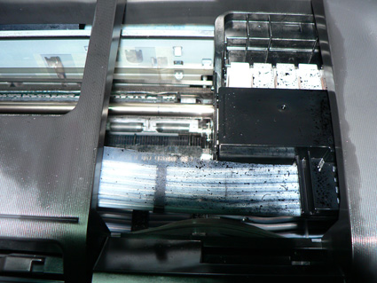

Epson L800 находится в интенсивной работе около месяца.
Заглянув под крышку недавно обнаруживаю, что весь принтер заляпан внутри каплями то ли чернил, то ли отработки.
Подскажите пожалуйста как с этим разобраться. Пока эти капли никак не сказываются на отпечатках, но если так пойдет дальше, то неизвестно чем все закончится:(
Кстати много приходится печатать А4 без полей, может это как-то виновато?
Epson L800 разбрызгивает чернила забрызгался весь внутри чернилами или отрабткой

И какова же должна быть периодичность ТО если с момента пкупки всего месяц прошел?
| Сообщение #6 Отправлено 31 августа 2012 - 14:16
от многих факторов зависит, в том числе чернил. у меня r270, каждые 300 листов 10х15 "коврик" стираю, отмываю направляющую каретки и смазываю.
| Сообщение #7 Отправлено 31 августа 2012 - 14:24
Спасиб, буду пробовать, может поможет, хотя на работе R390 уже года 3 работает ежедневно и по многу, а внутри чистенький причистенький и никто его не моет...
| Сообщение #8 Отправлено 31 августа 2012 - 14:43
2 Lucy S: разреши поинтересоваться какими чернилами пользуешься ?
объясню: разные чернила по разному себя ведут (подмечено). Например ОСР для L800 сильнее забрызгивают принтер чем Хемелеон ER270 (спасибо Евгений26 !!!!)
| Сообщение #9 Отправлено 31 августа 2012 - 14:54
Ink mate 290. Они вообще по ходу очень пачкучие, но у нас в городе мы других подходящих кроме родных не нашли, а заказывать было некогда
| Сообщение #10 Отправлено 31 августа 2012 - 15:44
А откуда эти чернила вообще брызгаются? При достижении каретки крайних точек из памперса их выдавливает или при контакте каретки с ракелем брызги летят?
| Сообщение #11 Отправлено 31 августа 2012 - 20:19
В основном при печати без полей такой трабл возникает, чернильная капля летит мимо листа, а поскольку лететь ей до коврика относительно далеко, ее успевает подхватить вихрем воздуха, который гонит каретка и унести в неизвестном направлении. Очень сильно помогает установка вытяжного вентилятора, который можно выдрать из какого нить сгоревшего компьютерного блока питания и воткнуть на место памперса, оставив открытым лючок.

Тут все больные что-ли? Зачем вентилятор? Куда что летит? Ну запачкался шлейф и сверху каретка и что?
Протрите и живите себе спокойно!

Спасибо за подсказку с вентилятором, но я пожалуй действительно лучше повытираю эту бяку вручную
Просто была мысль что это какой-то технический брак ибо раньше мне такого не попадалось, а раз все вполне естественно, то тряпку в руки и вперед
| Сообщение #16 Отправлено 01 сентября 2012 - 10:49
К сожалению кроме этого пачкается еще валы в тракте подачи бумаги, как раезултат грязные отпечатки, как с низу, так и сверху от прижимного валика. Ну и самая главная неприятность, чернила попадают на разъемы шлейфа в каретке и рано или поздно могут там вызвать КЗ или просто с помощью электролиза что нить там разъесть. Так же они летят на ленту энкодера, датчик края листа, вал каретки (там с успехом вымывают смазку) в итоге существенно сокращая как жизнь принтера так и ухудьшая качество отпечатков. При печати дома "для себя" когда принтер за год печатает 500 фоток конечно это не кретично, а вот когда печатаешь на нем по 200 фоток в день....
| Сообщение #17 Отправлено 01 сентября 2012 - 11:58
Когда Эпсон сделал принтеры (R270) с размером капли полтора пикалитра, то он не подумал о том, что придется защищать механизм податчика от чернильной пыли. Юзеры спасались изолентой. В следующей серии (Т) дырки в станине уже заклеивал сам эпсон. :)
| Сообщение #18 Отправлено 01 сентября 2012 - 17:47
Что же тогда производитель не позаботился о печати без полей? Неужели этого нельзя было предусмотреть?
| Сообщение #19 Отправлено 01 сентября 2012 - 17:53
Все предусмотрено : если на родных расходниках, то СЦ починит, сразу будешь уважать какие молодцы там сидят мужуки, а так за бабосы или сам.
