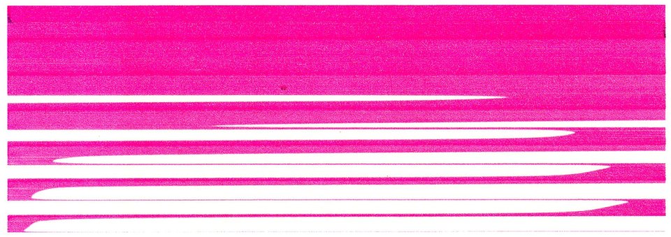

Здравствуйте!
Печатаю прямоугольник цветом magenta
Началось на совместимой чернильнице,
воспользовался Profiline "восстановительная жидкость":
сначала "разбавил" чернила - не помогло.
поставил оригинальный картридж - не помогло.
снял голову, через сопла из ванночки высосал
из фильтра некоторое количество - не помогло.
Множество раз делал глубокую очистку - не помогло.
После очистки наблюдается вот такой отпечаток:
Прикрепленное изображение: ip4500_960.jpg
Можно вылечить или в утиль ?
Спасибо!
|    Сообщение #2 Отправлено 31 августа 2012 - 13:37   gurza86
Нарушена герметичность.Посмотрите (протрите/замените) уплотнительную резинку.
|    Сообщение #3 Отправлено 06 сентября 2012 - 12:28   mr.Owl
Спасибо за ответ,
по Вашему совету перекинул соседние уплотнительные резинки:
B->M
M->B
не помогло...
точно такие же клиновидные пропуски...

|    Сообщение #5 Отправлено 06 сентября 2012 - 14:18   mr.Owl
нет, СНПЧ нет, речь шла о совместимых чернильницах.
В общем, воспользовался темой "промывка головки"
http://reseters.ru/...p?showforum=133
снял керамическую пластину с соплами.
Никакого криминала в общем-то не обнаружил,
промыл канал пурпурного, ситуация изменилась.
Теперь клиновидные пропуски с "исчезанием" цвета пропали,
однако пурпурный и синий начали "полосить". Не так, чтоб
слишком отвратительно, но неприятно.
Есть смысл мыть дальше ?

|    Сообщение #7 Отправлено 07 сентября 2012 - 09:38   mr.Owl
чернила пурпурный - оригинал.
синий - совместимка.
могли ли чернила из "мороженной" партии
убить таким образом голову ?
|    Сообщение #8 Отправлено 07 сентября 2012 - 09:52   SCORPIC
Заправить пурпурный OCP. Переморозки боится пигмент и выпадает в осадок. Водянка спокойно её переносит.
