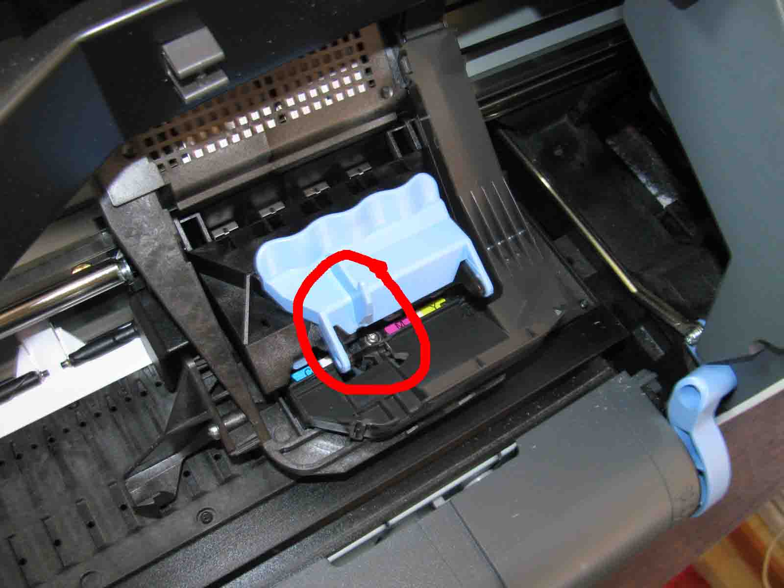

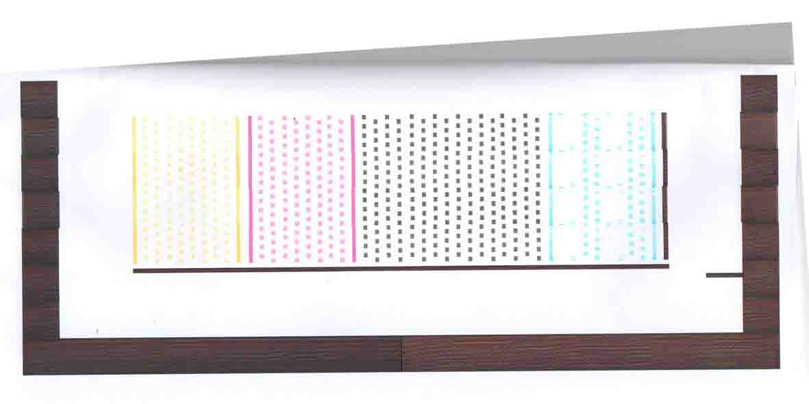

Здравствуйте, помогите, пожалуйста, советом. На плоттере сломалась прижимная крышка печатающих головок (извиняюсь, если неправильно назвал деталь)(см. фото1). После этого несколько раз вытаскивал ПГ и вставлял на место. Отпечатал несколько листов - пропал желтый цвет, поставил новую желтую ПГ, запечатал. Далее отпечатал примерно столько-же, может чуть больше, пропал синий цвет (см. скан). Плоттер после выравнивания ПГ пишет: "Poor print quality" плохое качество печати. Вопрос: отчего начинают полосить головки, как можно их прокачать? Какую роль играет "прижимная крышка", дело в ней? Надеюсь на помощь, спасибо.
вот скан
  • Прикрепленное изображение: фото1.jpg
  • Прикрепленное изображение: скан.jpg

Для начала крышку обязательно надо отремонтировать.
может каким-то образом можно отремонтировать ее самому или менять сломанную деталь целиком?

|    Сообщение #4 Отправлено 02 сентября 2012 - 09:29   Slava2
менять лучше крышку целяком, но только где вы её возьмете?

|    Сообщение #6 Отправлено 04 сентября 2012 - 15:35   dk0810
закрепить с помощью проволочки крышку можно?
и какую она играет роль?
|    Сообщение #7 Отправлено 04 сентября 2012 - 17:46   Slava2
надо по месту смотреть. Может и можно. Крышка должна надежно фиксировать ПГ в гнездах.

Можно приобрести китайский дубликат http://ru.aliexpress.../590660715.html, можно оригинал но цена для такого кусочка формовой пластмассы очень завышена, я на своём НР500 поступил так, снял потрескавшуюся крышку, держится маленьким болтом посередине, и на этот болт прикрутил железку которую снял со старого компьютерного системного блока, в центре пластинки сделал отверстие и изогнул по форме, так же с прижимной крышки снял синий зажим, с помощью лапок к которым он прикреплен прижал изготовленной и прикрученной пластинкой крышку, но сделал это как временную меру пока не получу заказанную пластмаску.

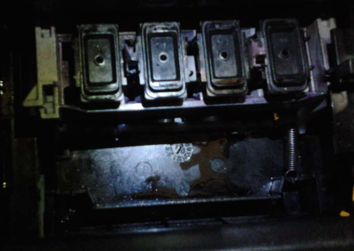

Привет! Нашлась лишняя деталь в отсеке парковки принтера, может знает кто, что это и откуда?
Лежала она там, где лужица на втором фото.
