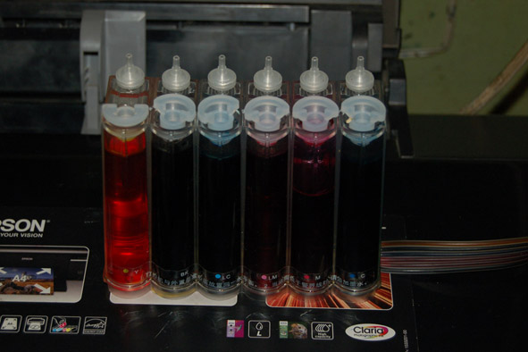

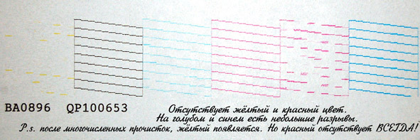

Здравствуйте.
Сильно полосит Epson P50, причём даже на картинке размером 4х4 см (вся в полосах). Мы не самые опытные "обслуживатели" принтеров, поэтому грешили на СНПЧ, возможно напрасно. СНПЧ заменили, но результат остался прежним. Прочистку печатающей головки делали раз сто: через стандартную программу в "принтерах", через удерживание центральной кнопки принтера и через программу PrintHelp, результата нет.
Дюзы дают примерно аналогичный результат, что на старой СНПЧ, что на новой. Практически полностью отсутствует красный цвет. Иногда пропадают синий и жёлтый цвета, но потом снова появляются.
Благодарю вас.

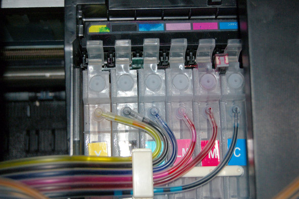

По фоткам же видно, что завоздушивание системы. Посмотрите на шлейф идущий к картриджам. Там один воздух.

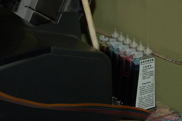

Систему нормально заправьте и отбалансируйте. Поднимите доноры повыше сантиметра на 3 если не поможет то наоборот- пониже (принтер на подставку поставить).
Да, завоздушивание не проходит за 5 минут.... нужно время что бы выждать. И прекратите множество раз прокачивать систему. Если 1-2 раза не помогло, ищите в чем проблема.
Да! Воздух действительно есть. Будем убирать завоздушивание. Кстати, о пяти минутах. Завоздушивание почти сразу было, как поставили систему.
Поищу инструкцию как правильно заправлять систему, чтобы избежать попадания воздуха. Может у вас будет ссылка?)

По мне так завоздушивание тут не при чем,на тесте дюз явное загрязнение головы.Снимать голову и мыть,хорошо помогает Силит,только им нужно прочищать аккуратно.

С вероятностью 99.9% проблема в воздухе. Судя по вашим картриджам, что стоят- они так же пустые. Может, конечно и ошибаюсь. Для решения проблемы рекомендую купить капсулы. С ними и надежней и все на виду. И с воздухом проще бороться.
Как избавиться от воздуха в картриджах и данной системе не подскажу. Сам сижу на капсулах. Но на форуме, если поискать, наверняка найдутся ответы.
Но я бы для начала, поднял бы доноры. Хотя бы сантиметра на 3.

если бы там был воздух,то при каждой прокачке либо печати отсутствовали бы дюзы(и при каждой прокачке в разных местах),а тут конкретный кривоструй,фактически по всем цветам.К тому же автор выложил только один вариант тесты дюз.
я не исключаю воздух,возможно.Но при замене СНПЧ проблема осталась.Не было учтено, сколько прослужила старая система,чернила и их срок.Систему можно поменять, а поблема, вызванная старой может остаться.

4. Исходя из 4-ой фотки -- воздух в системе (на капиляре циана ОЧЕНЬ ХОРОШО видно)!!! Следовательно устраняем причину и БАЛАНСИРУЕМ систему (ссылки на материал я Вам дал, ну и ФАК конечно-же)!!!

| Сообщение #17 Отправлено 31 августа 2012 - 23:48
Подобную проблему удалось решить легким разбавлением чернил дистилированной водой. Принтер Т50, капсульная СНПЧ SuperPrint, чернила DCTec DC6-T50 (свежие). Проблема появилась после незначительных простоев (печать раз в неделю). Тоже дюзы то пропадали, то появлялись. После прокачки пол листа не полосит, вторая половина полосы. Косяки в цветах. И т.д. Дело в том, что принтер все лето находился в жаркой комнате. После разбавления чернил случилось чудо. Долил примерно один(воды) к десяти. Черный разбавил чуть по-больше. С ним был самый большой косяк. Возможно в вашем случае по-больше нужно разбавить красный, раз его почти нет. После долива воды сутки отстоялся. Потом сделал прим. шесть прокачек. Все тесты стали в норму. Доволен, аки слон
Удачи!
Удачи!
| Сообщение #18 Отправлено 01 сентября 2012 - 00:39

ОК. Тогда так. Пож-та предоставьте в студию фото укладки шлейфа и парковочного узла. Хочется посмотреть что там у вас.
ДА! Чуть не забыл. Исходя из ваших фоток 2,3 отчётливо видно, что уровень намного ниже остальных, да и в остальных далеко за 80% объёма чернил. => Как я сразу говорил, и остальные участники подтвердили мои предположения
- БАЛАНСИРОВКА, ПРАВИЛЬНАЯ ЗАПРАВКА и весь комплекс мероприятий по описанным уже пунктам.

Для masd
Den.Illuzion, На работе на YouTube дорога заказана, так что посмотрел дома. Не самый ДЕЙСТВЕННЫЙ вариант. Причины описывать не буду. На форуме уже много раз обсуждалось.
Манипуляции начнутся с понедельника
Удачи!
| Сообщение #20 Отправлено 01 сентября 2012 - 07:55
Добрый день.
Я не увидел на Ваших фотках состояние ВО доноров. Не исключаю, что и здесь может быть собака зарыта.
Я лично балансировкой катриджной СНПЧ НИКОГДА не занимался - это + картриджей. А печатаю достаточно много
в день около 200шт - 10х15, и 100щт - А4 это на двух т50, плюс сублим на т27, и фотокартины на 7800.
