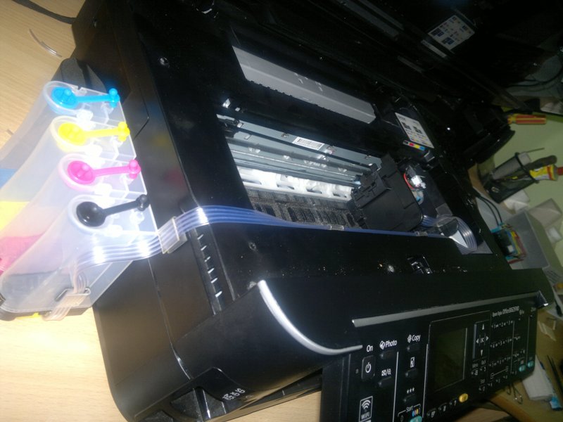

Итак уважаемые дамы и господа, леди и джентльмены, сегодня будем ставить СНПЧ на Epson BX625FWD.
Для этого нам понадобится капсульная СНПЧ (именно капсульная, для картриджной такой способ не подойдёт, далее сами поймёте почему) желательно от Ресеттерс, потому как там есть все необходимые клипсы крепления и канцелярский нож.
Итак приступим:
Первое что нужно сделать это конечно же удалить крышку с каретки, а так же удалить ушки-крепления крышки, для чего - поймёте далее.

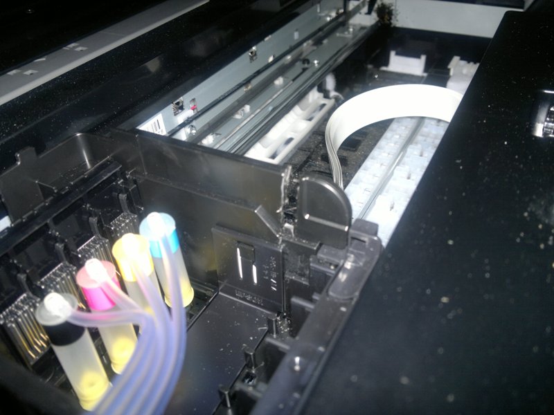

Затем хорошо нагретым канцелярским ножом нужно сделать выемку под чернильный шлейф, как на фото ниже.
Прикрепленное изображение: 1.jpg
После этого берём клипсу крепления шлейфа в каретке и снова канцелярским ножом обрезаем её так как показано на фото
Прикрепленное изображение: 2.jpg

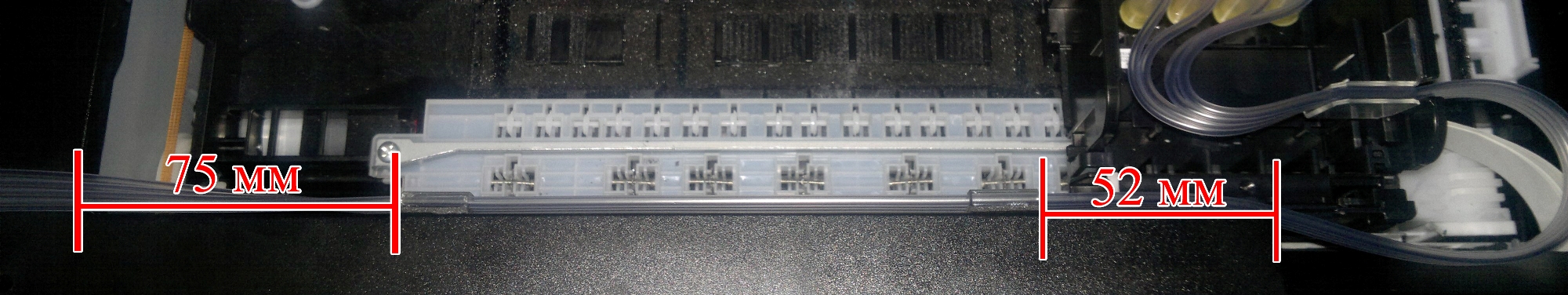

Далее можно ставить планку с чипами и укладывать шлейф в каретке, должно получится так же как на фото ниже
Прикрепленное изображение: 3.jpg

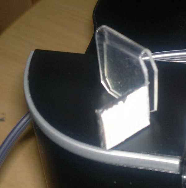

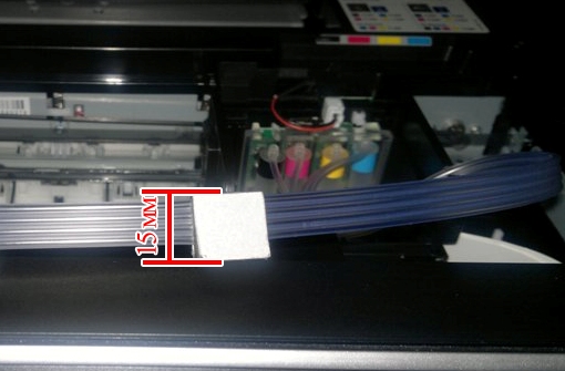

Дальше берём клипсы для крепления шлейфа на корпусе и обрезаем их ножом так, что их ширина не превышала 15 мм, в противном случае каретка может цеплять за клипсы, для того чтобы этого избежать мы в самом начале и удалили ушки крепления крышки картриджей.
Прикрепленное изображение: 4.jpg
И крепим их на корпус прямо заподлицо с углом корпуса точно так же как показано на фото ниже
Прикрепленное изображение: 5.jpg

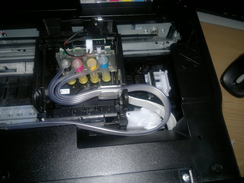

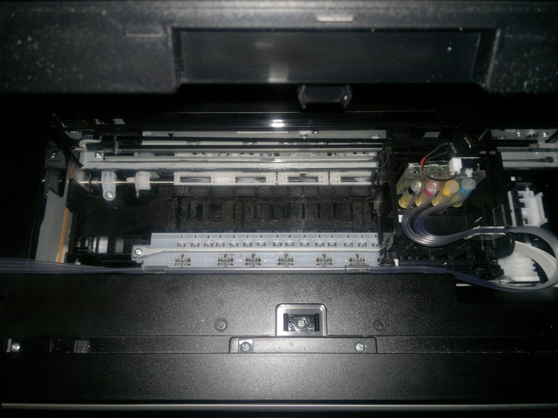

После всех проделанных действий у вас должна получится следующая картина
Прикрепленное изображение: 6.jpg Прикрепленное изображение: 7.jpg
Теперь нужно проверить правильно ли вы уложили шлейф, включив принтер. Если всё ок, то заправляем систему чернилами и всё!
На всё про у меня ушло примерно минут 40 вместе с заправкой.
Теперь можете заправлять систему чернилами и печатать!!!

|    Сообщение #6 Отправлено 30 августа 2012 - 14:21   aaaa
Кавказец,
Там, на видео, принтер работает в открытом виде. Надо стараться сделать так, чтобы он работал в закрытом виде.
|    Сообщение #7 Отправлено 30 августа 2012 - 14:35   Серёга Донецкий
Каретку не режу. Там где разрез - ставлю клипсу. От клипсы шлейф завожу через правый верхний угол каретки в каретку к иглам заборника. Вывод шлейфа к донорам не через верх, а через отверстие в левой стенке. Дык вот и всё, уже года три так все делают. Принципиальной разницы между СХ9300 и ВХ 625 в прокладке СНПЧ нет.
|    Сообщение #8 Отправлено 30 августа 2012 - 14:36   Кавказец
aaaa, крышка без проблем закрывается,шлейф не капли ей не мешает и не пережимается и принтер работает без посторонних шумов.
|    Сообщение #9 Отправлено 30 августа 2012 - 14:39   aaaa
Понял, тогда молодец! :good:
|    Сообщение #10 Отправлено 30 августа 2012 - 14:42   Кавказец
Просмотр сообщенияСерёга Донецкий сказал:
Какой разрез? на этих принтерах вообще нет никаких разрезов в каретке, она цельная и стенках принтера нет никаких отверстий, кроме того обе стенки изнутри закрыты металлическими пластинами. Да, и каретка на этих моделях в оба угла заходит чуть ли не впритык с корпусом.
А вот на серии МФУ СХ места вокруг каретки побольше, и там можно хоть по низу, хоть по верху, хоть по боку...

|    Сообщение #12 Отправлено 06 сентября 2012 - 11:36   Кавказец
Серёга Донецкий, не буду спорить что оба способа укладки одинаково хороши, НО, без обид, в способе который ты описал принтер нужно поколечить намного больше чем в моём.
Прошу обратить внимание на то, что я ни к чему ни кого не принуждаю, я всего лишь предложил так же один из способов, а как делать конечным пользователям - это решать только им самим!!!
