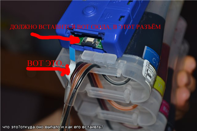

Столкнулась с проблемой.Принтер не печатает ,трубочки по которым краска поступает в картридж завоздушены наполовину.Картридж не обнуляется,осмотрев весь принтер нашла вот что.. обьясните что это ,откуда оно выпало,и куда его вставитьи вообще можно ли с ним сделать что-то дома?

Ну вставьте шлейф обратно откуда он выскочил, и да будет вам счастье!
Прикрепленное изображение: a5cf4e315e89.jpg
ОТЩЁЛКНИТЕ ЧЁРНУЮ ШТУЧКУ, ВСТАВЬТЕ ШЛЕЙФ И ЗАЩЁЛКНИТЕ ОБРАТНО!!!
