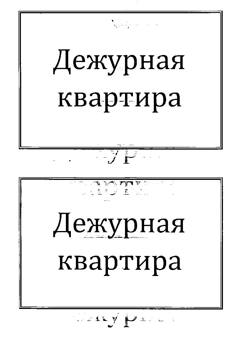

|    Сообщение #4 Отправлено 19 августа 2013 - 20:08   sosed
хочу повторно задать этот вопрос, растояние от начала печати до начала повтора 75-76мм. Изображение повторяется только раз, троения нет.
|    Сообщение #5 Отправлено 19 августа 2013 - 20:31   koka
Я уж и не помню...но по всей видимости ролик переноса заряда...резиновый такой.
Лучше бы конечно фото увидеть дефекта.
|    Сообщение #6 Отправлено 20 августа 2013 - 18:49   sosed
вот скан отпечатаной страницы
  • Прикрепленное изображение: Image (3).jpg
|    Сообщение #7 Отправлено 20 августа 2013 - 19:18   koka
скорее всего ролик переноса заряда.
|    Сообщение #8 Отправлено 20 августа 2013 - 20:05   sosed
вопрос вот в чем: заменить ролик или искать место плохого контакта ролика с токосъемниками
|    Сообщение #9 Отправлено 20 августа 2013 - 20:29   koka
заменить.
