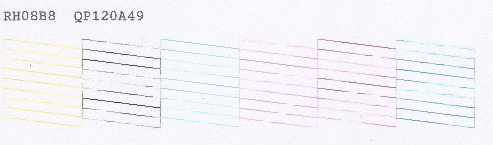

(Статью про балансировку СНПЧ прочитал) Есть ли какие-нибудь особенности у балансировки СНПЧ для Epson PX 660? У меня доноры подняты на 2,3 мм над столом. Получается, что уровень чернил в воздушном отсеке доноров (мариотты) примерно на одном уровне с лотком для выходящей бумаги.
Дюз на тесте нескольких не было. Бутербродов сделал несколько, промывкой OCP RS. Бутерброды не помогают. Подумал, может быть доноры низковато стоят. Приподнял чуток. Дал постоять пару часов. На тесте были все полоски кроме трех: по одной в двух лайтах и мадженте. Потом еще чуть приподнял доноры и сделал несколько бутербродов нашатырем 1%. Дюз пропало больше :( Последний скан прилагаю.
В чем тут дело? ПГ надо промывать или это может быть связано с балансировкой? Если я потихоньку буду доноры приподнимать, как определить, что чернила начинают переливаться в ПГ? Можно из парковочного положения каретку сдвинуть влево и посмотреть, текут ли в поддон? Не хочется залить принтер, а мысль свербит: может доноры низковато?
решился, выдвинул каретку на 10мин, из пг ничего не вылилось.

После установки СНПЧ вы дали принтеру отстояться несколько часов??? Или сразу начали делать ему промывки и бутерброды?
| Сообщение #4 Отправлено 27 августа 2012 - 14:30
Судя по вашему тесту дюз от чернил избавьтесь от этих, я удивлюсь как у вас вообще что либо на них печатает!
| Сообщение #5 Отправлено 27 августа 2012 - 15:02
При правильной балансировке в дюзах должно быть маленькое отрицательное давление (разряжение).

насчет правильности установки снпч вопросов нет: поставлена правильно, по ресеттеровски, с прокладкой шлейфа под кареткой, с полоской от бутылки и т. д. , нигде никаких перегибов, замятий, пережимов. отбалансирована, вроде, тоже нормально.
кстати, если на начальных тестах выпадало 15 полосок, то на последнем, вечером, только 5. пусть до утра постоит. если утром будут выпавшие дюзы, буду ставить на прокапывание, дней на 5-7, там видно будет.

принтер ночь отстаивался (ок. 10 часов). утренний тест дюз показал, что все цветные дюзы на месте, не хватает только одной черной полоски. после прочистки недостающая черная полоска появилась, но пропала другая! еще одна прочистка и все дюзы есть.

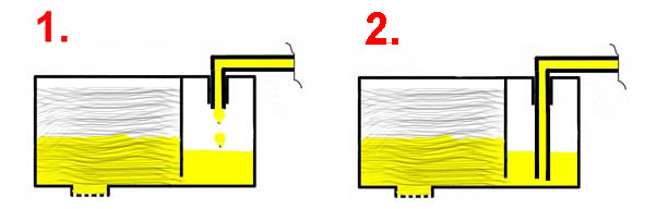

Но у меня не Эпсон. Буду подводить чернила по рисунку 2, наверное, сразу в левый отсек с наполнителем.
А воздушная пробка нужна для исключения сифонного эффекта. Ее буду ставить на доноре. Вы что нибудь поняли, или уже слишком умно изложил?

по воздушную пробку и сифонный эффект, если можно - поподробнее.
вот
http://ru.wikipedia....%B8%D0%BA%D0%B0)
далее идти нa
"Возможно, вы имели в виду страницу Сифон (техника)"
Если нет воздушной пробки, то все чернила из картриджа утекают обратно в доноры.
